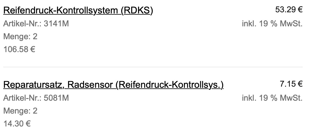

Moin,Trinkiwinki hat geschrieben: 31. August 2024, 18:46 Schraube
https://www.autodoc.de/schrader/18314628
Sensor
https://moto.autodoc.de/schrader/18314484
Habe diese beiden Sensoren erfolgreich am Steuergerät für RDKS anmelden können.

Ich habe im Vorfeld die Sensoren schon nacheinander angemeldet bevor ich die Reifen gewechselt habe.
Das habe ich mit dem GS-911 gemacht. Zuvor den Sensor aktiviert mit dem EL 50488.
https://www.amazon.de/dp/B0BSC5HGZ9?ref ... asin_title
Wenn Du nur einen wechselst sollte er auch automatisch erkannt werden.
Die ID´s stehen auf jeden fall nirgends sichtbar drauf. Habe sie zumindest nicht gefunden.

so, jetzt hats mich auch erwischt (bzw. Ende letzten Jahres), es wurde nur noch sporadisch die Anzeige vom Hinterreifen angezeigt.
Bj. 2016, also höchstwahrscheinlich die Batterie...
Dank dem Thread, habe ich den empfohlenen Schrader bestellt.
Werde berichten, wie einfach das wird - dauert aber noch gute 6Tkm ab März
