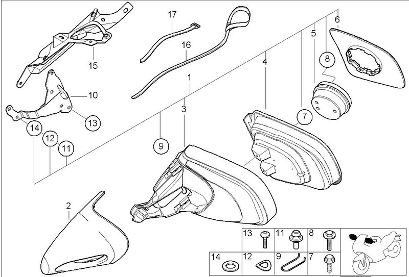

Na gut dann kommt hier die Teilenummer (pos3): 51 16 7 670 952 Kappe rechts Chrom. (77,32€)Hubbs hat geschrieben:
Gruß Markus
Die Teilenummern wirst Du sicherlich von Gerhard (BMW- Biker)
bekommen.
Und wie schon „ping“ geschrieben hat kaufe dir gleich das Spiegelglas dazu, es geht in 85% der Fälle kaputt.
Teilenummer des Spiegelglas rechts(pos6) :51 16 2 347 268 (31,29€)
Und beim anbringen des Spiegels am Motorrad darauf achten das man den Spiegel nur andrückt und nicht mit einen schlag einrasstet.
Und hier auch das Bild dazu:
- Spiegel.jpg (95.91 KiB) 276 mal betrachtet
