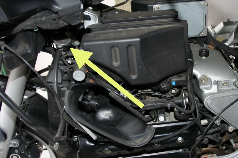

hier :!:
Es gibt aber nur einen. Der rechte Kühler hat kein Deckel
Kühlerdeckel
Kühlerdeckel

Da geht aber im kalten Zustand keine Luft raus. Unterhalb des Deckels geht seitlich ein dünner Schlauch weg, der in Verbindung mit dem Ausgleichsbehälter steht. (am Bild erkennbar)
Im Deckel befindet sich ein Überdruckventil, dass sich öffnet, wenn es, vereinfacht gesagt, zu heiß wird.
