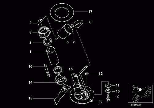

Vielleicht der Ring Nr 17.
- B0002219.png (15.77 KiB) 443 mal betrachtet

der Ring Nr.17 (Dichtung?) wird es sein.
Nur komisch, das er ohne Einwirkung von außen undicht wird.

Der sitzt aber weiter unten.Tourenfahrer hat geschrieben:Hallo,

Danke bmw peter!
Ich nehme alles zurück und behaupte das Gegenteil.
Das kleine Bild im Bild rechts unten hat mich verwirrt und ich habe die Einbaulage falsch gedeutet.
Der Tauchrohrgeber ist es (Dichtung Nr.3).

Nein der sitzt unten auf dem Bild von Thilo und hat die Nr. 5.

Die Nr.5 auf dem Bild vom Thilo ist der Kraftstofffilter und KEINE DICHTUNG!...........und der sitzt im Tank.

Mit fehlt etwas Grundwissen

Thilo, somit sollte auch deine Frage beantwortet sein.
Jörg, deine Vermutung ist richtig. Das ist der Tauchrohrgeber.
Jetzt solltest du genau hinsehen obs von aussen um den Flansch undicht ist,
oder im Bereich des elektr. Anschluss also von der Mitte des Gebers.
Der Fall, das der Geber selbst undicht ist, ist zwar selten, aber es ist schon vorgekommen.
Normalerweise wirds nur die Dichtung sein. Kostenpunkt beim
ca. 5 Euronen.
Sollte es der Geber selbst sein, was ich nicht glaube, dann wirst du ca. um 95 € errleichtert.

Jetzt hab auch ich kappiert, was gemeint war.
Mike hat dazu alles gesagt.
