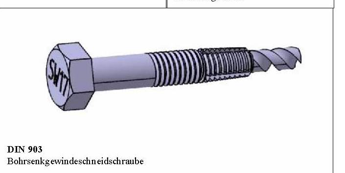

#8 Beitrag von wolfgang »
hast du ein Bild von?
Ja
Nimm diesen Schraubbohrer, gibts im Baumarkt.
