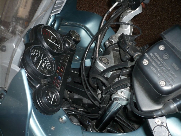

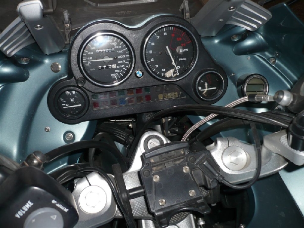

es ist effentuel die Umlenkung der D R Klappe ausgehängt.gnomi69 hat geschrieben:Hi Mike LB,
Ja habe eine Lenkererhöhung montiert

meinst du die Gaszüge sind zu kurz?
wie kann ich sie länger machen?
Bei manchen Beiträgen denke ich mir das ich falsch verstanden wurde.
Beim Linkseinschlagen steigt das Standgas, da wird kein Seilzug gespannt, im Gegenteil,
wenn ich nach RECHTS einschlage, dann könnte es sein das die Seilzüge beim Zündschloß etwas spannen.
Was natürlich noch sein kann, ich versteh nicht was ihr mir sagen wollt.
