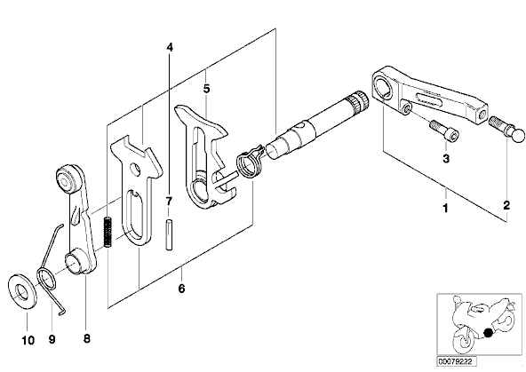

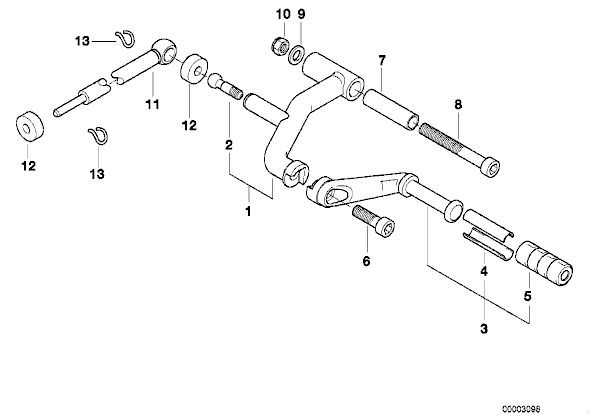

Re: Schalthebel tiefer?
Schau mal am Schalthebel die Verbindung an den Getriebehebel an.
Der ist verstellbar.
Auf dem Bild 1 die Nr. 11
Dieser lässt sich Mittels Gewinde in der Länge verstellen.
Wenn es nicht ausreicht, kann du den hebel am Getriebe auch verstellen.
Der Hebel ist mit einer Feinverzahnung auf der Schaltwelle angebracht. siehe Bild 2 Nr 1
- 7.png (7.73 KiB) 394 mal betrachtet
- 110.png (9.79 KiB) 394 mal betrachtet

Vielen Dank! Genau so eine Darstellung habe ich gesucht. In meinem Werkstatthandbuch habe ich die nicht gefunden.
