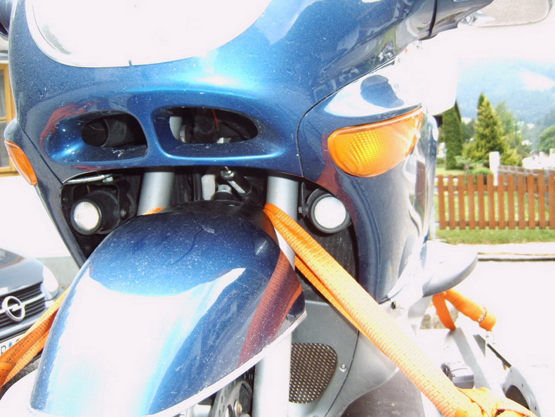

Micro - Fluter von Wunderlich o.ä.
Grüsse aus der schönen Südpfalz.
whiteeagle
Re: Scheinwerfer zu schwach LT 3/2000
#4 Beitrag von whiteeagle »
Hallo Charlie
Was sind MicroFluter von Wunderlich ?
Sind das Zusatzscheinwerfer ?

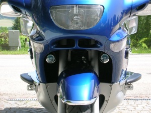

Hier noch ein Bild mit den DE-Scheinwerfern
Grüße aus Königs Wusterhausen Gerhard

Auch meine 99er LT hat von Hause aus ein schwaches Licht. Besserung brachten die Microfluter von Wunderlich, vorallem in den Kurven kann ich jetzt sehen wo die Strasse hinführt.
