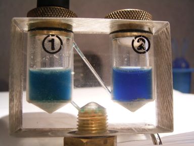

Re: Wassertemperatur
#6 Beitrag von Thilo »
:wink: das sieht dann so aus :wink:
