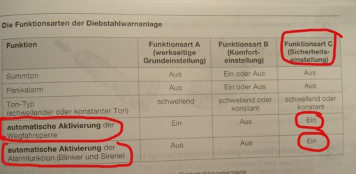

Andreas die DWA kannst Du nicht automatisch Einschalten lassen, was Du aber programieren kannst ist die elektronische Wegfahrsperre. Das nervt ja auch wirklich wenn man bei jedem Tankstop immer erst die Fernbedienung rauskramen muß. Damit ist die DWA jedoch nicht mit in Betrieb. Die Dauer bis zum "Sparmodus" ist übrigends 7Tage. Gruß BodoTravel hat geschrieben:Hallo Chris!
Ich hab mir die DWA so programmiert, dass sie beim Abstellen der Dicken nicht automatisch aktiviert ist.
Wie beim Auto auch, glaube ich, dass ein Profi unsere Dicke schon längst verladen hat und über alle Berge ist, bevor du gemerkt hast das die Alarmanlage schreit.![]()
Ich meine aber mich noch daran zu erinnern, so wie Dieter das auch schon angedeutet hat, dass davor die DWA, nach längerer Standzeit (14 Tage), nicht mehr per Fernbedienung zu deaktivieren war.
Technik schön und gut, aber manchmal geht`s auch ohne!

- Gottfried
- Beiträge: 3886
- Wohnort: Nürnberg
Re: Batterie / Alarmanlage
kleiner Irrtum ...die Beschreibung sagt was anderesKamikazeBodo hat geschrieben:...die DWA kannst Du nicht automatisch Einschalten lassen...
- KamikazeBodo
- Beiträge: 9
- Registriert: 8. Mai 2008, 21:18
Gottfried hast Du auch die 04'er MÜ, da geht es anscheinend nicht mehr, die Anleitung ist da auch anders.Gottfried hat geschrieben:KamikazeBodo kleiner Irrtum ...die Beschreibung sagt was anderes
Bodo
