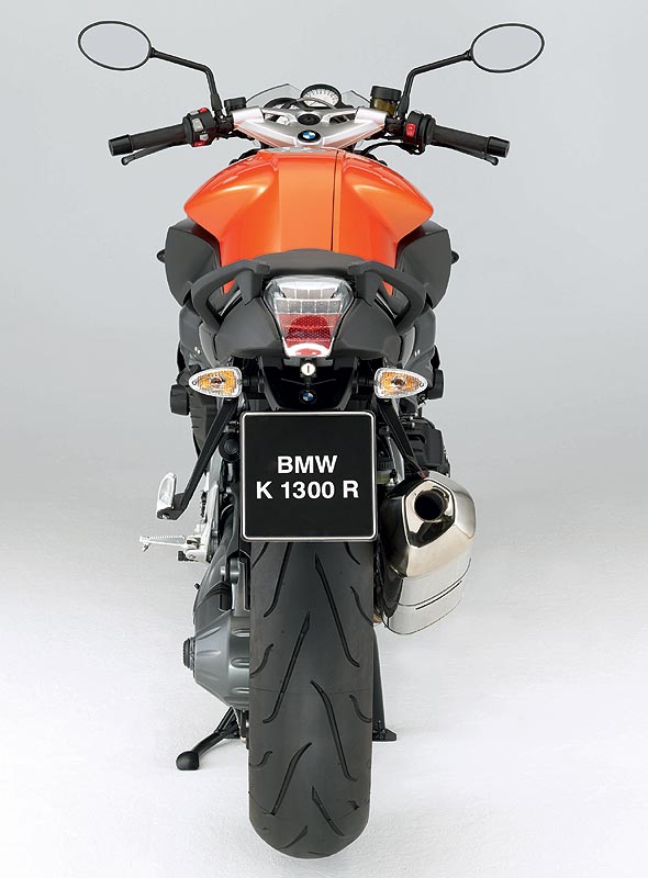

Ich hatte vor die neue Heckleuchte mit LED Technik der K1300R auf der R1200R anzubauen.
Zuvor hatte ich beim BMW Handler mir das Neue Teil angeschaut, wäre nicht schlecht.
Aber der Mechaniker hatte folgende Bedenken, erstens Bremsanlage ABS Variante nach Überprüfung per KFZ Schein stellte das kein Problem dar.
Aber er meinte das der CAN Bus der r1200R das neue LED Teil ignorieren würde, da die Stromaufnahme der
Standlicht bzw Bremsleuchte 12 Volt 21 Watt gegenüber der LED Leuchte ( Standlicht 1,4 Watt Bremslicht 3,8Watt und der
zusätzlichen Kennzeichenbeleuchtung, 0,8Watt ) in jedem Falle geringer sei.
Somit würde der CAN Bus das neue Teil nicht akzeptieren und betreiben.
Einen Probebetrieb wollte er nicht zustimmen da auch noch ein anderer Stecker an der Leuchte notwendig gewesen wäre.
Und wenn das LED Teil einmal an der R1200R hinge und defekt geht erlischt die Garantie da Elektroteil.
Schäden durch den Probeanschluss am Can Bus der R1200R schloss er evtl. mit ein.
Meine Frage an die Experten aus dem Forum, gibt es die Möglichkeit per Widerstände der r1200r vorzugaukeln, das die Stromaufnahme
der LED Leuchte gleich ist ?
Und wer kennt sich mit Can Bus Systemen aus und weiß evtl. welche Schwiriegkeite es beim Umbau geben kann.
Ich stelle die Frage welcher elektronischer Unterschied ist beim Can Bus System der K1300R, da die wahlweise mit Standard Heckleuchte oder LED Heckleuchte geliefert wird.
beste Grüße Berni

Durchgeführt an einer K1200S
Den Stecker mit den 3 Kabeln für das LED-Rücklicht der K1300 gibts bei
CARTOOL unter dieser Nummer : CARTOOL 611 657 - 833 004 135 86.
und so geht's:
1. LED-Rückleuchte der K1300 und passenden Steckkontakt kaufen (Nr. siehe oben)
2. Sitzbank abnehmen
3. Rücklicht der K1200 ausbauen dazu eine Schraube lösen und Lampengehäuse herausziehen
4. Rücklichtlampenfassung aus dem Rücklichtgehäuse lösen
5. Kabel an der Rücklichtlampenfassung der K1200 abschneiden und abisolieren
6. Kabel des Steckers auf 3cm Länge kürzen, abisolieren und am Kabelbaum der K1200 anlöten ...
.... -> den braunen Draht (Masse) an Pin 1;
.... -> den grau/schwarzen (Bremslicht) an Pin 2 und
.... -> den grau/roten (Rücklicht und Beleuchtung) an Pin 3 des Steckers anlöten (Nummer stehen auf den Kabeln);
.... -> Schrumpfschlauch über die Lötstellen fertig.
7. Stecker in das LED-Rücklicht einstecken
8. neues LED-Rücklicht in das Heck der K1200 einschieben
9. Schraube des Rücklichts wieder hineindrehen
10. Sitzbank aufstecken

das Rücklicht paßt 1:1 ... und dazu das Adapterkabel.
- Octalus
- Beiträge: 10
- Registriert: 25. Mai 2008, 23:54
- Mopped(s): BMW R1200R LC
- Wohnort: Westerstede
Re: LED Heckleuchte Umbau von K1300R auf R1200R
... das hat mein
heute auch gesagt:
Rücklicht K 1300 R Nr. 63217713301 => 141,37 Euro incl. Märchensteuer
Adapterkabel K1200R / R1200R Nr. 71607712418 => 45,01 Euro incl. Märchensteuer
Beides allerdings zur Zeit laut Händler nicht lieferbar.
Micha
Micha
stefan1967
- Beiträge: 43
- Registriert: 7. Juni 2008, 15:22
- Mopped(s): NEUE R 1200 GS
Hallo.
Mir wurscht was jetzt noch alles gepostet wird. Morgen wird eingekauft
(Rücklicht K 1300 R Nr. 63217713301; Adapterkabel K1200R / R1200R Nr. 71607712418)
Sobald ich Neuigkeiten habe, stelle ich es hier rein.
Schönen Tag noch.

stefan1967
- Beiträge: 43
Hallo.
War beim
und hab die Teile laut Octalus's Teilenummern bestellt. Die Nummer des Rücklichtes ist richtig, die Nummer des Kabels stimmt auch, nur die Teilezugehörigkeit des Kabels stimmt nicht. Das Kabel stammt aus der R 1200 GS (mit LED Rücklicht) und nicht von der K 1200 R. Damit ist der Kontakt zwischen R- Kabelbaum und K- LED Licht (Steckercodierung) hergestellt.
CAN Bus muss nicht umprogrammieren (laut
Mal sehen. Ich berichte weiter.
Noch ein nützlicher Link gefällig:
http://www.realoem.com/bmw/select.do?vi ... d=M&arch=0[attachment=0
Für die, die es noch nicht kennen. Ich find's Affeng...!
War beim

Hi Stefan
Was ist denn dann die richtige Teilenummer für das Adapterkabel/Stecker für die R12R?
Ich will morgen auch zum
und mir das scharfe Rücklicht bestellen. Stimmt es denn dass die Teile z.Zt. nicht lieferbar sind?
Servus
Klaus
Servus
Klaus
.....live is a mountain!
- Alex.
- Beiträge: 1098
- Wohnort: HD
Ich heiße zwar nicht Stefan, aber die o.g. Teilenummer passt schon.
Gruß Alex
