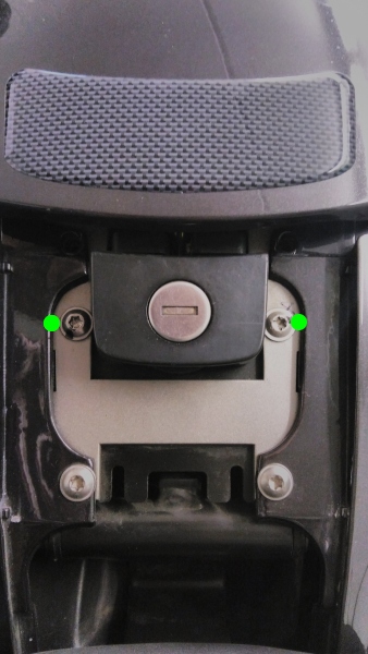

Heinz, lässt sich die ZV nicht entriegeln oder meinst Du den "schwarzen Schnapper", ergo die direkte Entriegelung?
Falls nicht bekannt, diese beiden Schrauben (grün) dürfen für die Funktion der ZV nicht länger als 10mm sein.
Der Schlossriegel selbst wird mit W40 nicht leichtgängiger werden, ich nehme dafür eher eine feste "Schmiere".

Re: Hilfe !! Handschuhfach geht nicht mehr auf !!!
Hallo zusammen ,
Vielen Dank für die Hilfe es lag an den Schrauben eine hatte ich verwechselt also die war zu lang.
Kleines Ding, großes Wirkung. Schön, dass es wieder funktioniert.
