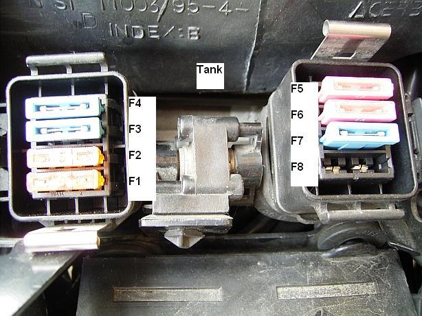

:roll: Hallo Leute,
wer kann mir sagen, oder ein Bildchen senden, in dem zu erkennen ist, welche Sicherung in den 2 Sicherungskästen was absichert, und wie hoch?
In meinen 2 Deckel sind beide gleich beschriftet F1-F4. :roll:
Im Schaltplan gibt es F1-F8 :roll:

Thilo, ich vermute du hast den gleichen Plan wie ich.
Zur sicherheit hier nochmal.
Auf dem Plan ist der Linke auch der Linke sowie der rechte auch der Rechte.
von oben gesehen wenn du draufsitzt ( Gesicht nach vorne) 8)
Zur Kontrolle kannste auch irgend ne Sicherung ziehen und was dann ausfällt kannst du im Plan nachschauen ob's passt :wink:

:roll: Im Plan steht Sicherungskasten I und II :roll:
Ist der Linke I?
Dann wäre der Rechte II. Hier ist eine Sicherung 15A nicht drin.
Was ist der SA-Stecker?
Will nicht unbedingt die Sicherungen nacheinander ziehen.
Musste dann das Drosselklappenpoti neu einlernen.
Und das klappte erst nach X-Versuche. :(

SA = Sonderausstattung :wink: :wink:
Probier doch einfach die Sicherung für die Steckdose.
und dann Stur nach der Legende vorgehen
oder:
die roten Leitungen sind Dauerstrom also Klemme 30
die Grünen Zündungstrom also Klemme 15.
so kannst du es auch ausmessen.

Rechts ist die Steckdose soweit mir bekannt.

:wink: Habs so gemacht, wie ihr vorgeschlagen habt.
Und folgendes kam dabei raus. :wink:

Wie würdest du die Zuordnung :Waagerecht/ Senkrecht zuordnen 123--456...

Grundsätzlich wurscht.
Es sollte nur richtig in den Deckel beschriftet sein.
Wie sch gsagt, bei mir steht in beiden F1-F4 drin.
Vielleicht hat auch mal so ein Analphabet in der Werkstatt zwei gleiche
rein gestopft. :wink:
