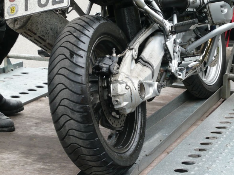

wir waren am Wochenende im Ösiland unterwegs und da hab ich dieses Bild gemacht.
Auf dem Bild ist eine GS Bj 04 mit 80Tkm.
Gut war das wir in der Gruppe unteregs waren und der Hintermann das Öl bemerkte.
Der Fahrer sagte er habe ein kurzes Summen vernommen und ein leicht schwammiges Fahrgefühl.
Zum Glück ist nicht mehr passiert.
Schönen Gruß
Kurt

Eine schmierige Schweinerei ist das :evil:
