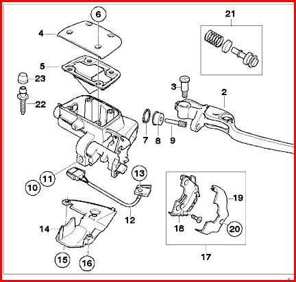

Am Schalter sitzt eine kleine Blechfahre dran. Da lässt sich aber meist nicht viel dran verbiegen.
Wenn du eine E-Mail hinterlassen hättest hätte ich dir ein Bild schicken können!

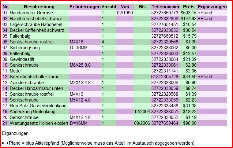

- Bremse.JPG (44.74 KiB) 163 mal betrachtet
- Bremse Liste.JPG (119.11 KiB) 163 mal betrachtet
