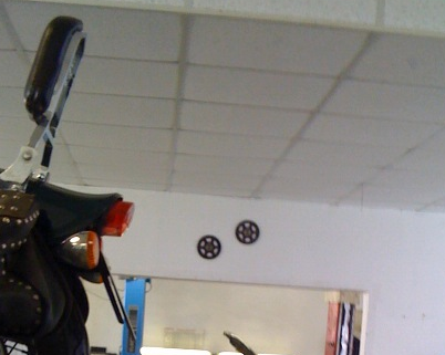

Vielleicht als Abschluss der Kupplungsgeschichte noch folgendes Bild:
So schön dekorativ sehen zwei LT-Kupplungsscheiben in einer Yamaha-Werkstatt aus :).
Gruß Jörg
