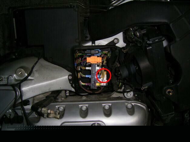

1.Wo ist denn der Regler zu finden den man entfernen muss
2. Und was passiert wenn man den Luftfilterkasten nicht wechselt???
Hat dich bestimmt schon wer versucht?
Was Kostet ein offener Luftfilterkasten???
Gruß Engerling

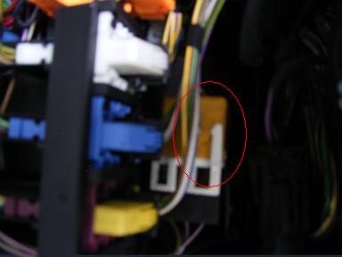

Den gelben Stecker musst du entfernen.
Wenn du mehr bumms willst, brauchst du auch mehr Luft
- Stecker 2.jpg (19.41 KiB) 340 mal betrachtet
- Codierstecker.jpg (35.5 KiB) 339 mal betrachtet

Bin dabei mein Moped offen zu machen,dank der Fotos habe ich jetzt den durchblick.Problem ist das bei mir dieses gelbe monster nicht mehr vorhanden ist. Habe schon versucht mit dem verkäufer in Kontakt zu tretten meldet sich aber nicht.Werde warten bis der Luftkasten mit der Post kommt,wenn beide identisch sind gehe, ich davon aus das sie offen ist.Es ist aber sehr gut das es dieses Forum giebt.Wünsche vorweg allen schon mal schöne Feiertage,und nächstes Jahr einen guten Start in die neue Siason.Gruß Peter
