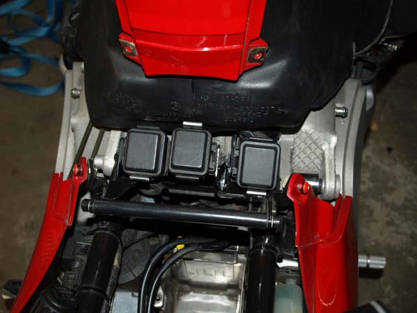

Ja, aber nur eine. Die könnte ich für die Lampen nehmen. Für das Navi habe ich vorne in die Strebe eine Steckdose gebaut. Deshalb wollte ich gerne den gleichen Kasten neben die anderen bauen. Denn das jetzige ist nur eine Notlösung.
- Sicherungskasten bmwbearb.jpg (26.75 KiB) 286 mal betrachtet

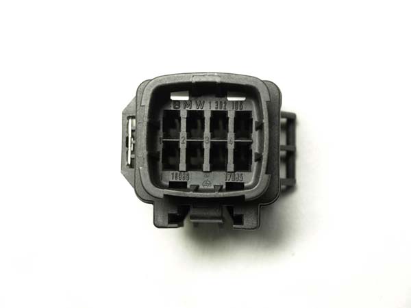

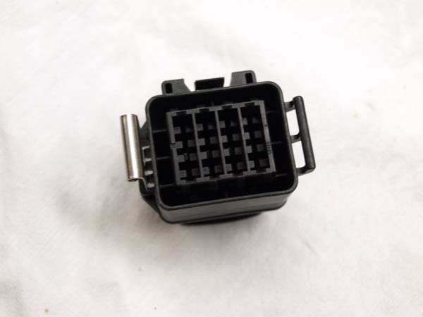

- Sicherungsk. Ruecks..jpg (33.29 KiB) 172 mal betrachtet
- Sicherungsk. Vorders..jpg (32.12 KiB) 172 mal betrachtet

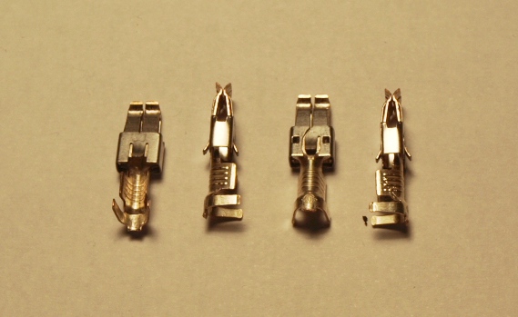

Hier die Teile Nr.:
0,5 - 1,0 mm = 61 13 1 370 691
1,5 - 2,5 mm = 61 13 1 370 692
2,5 - 4,0 mm = 61 13 1 370 693
Die Stecker nennen sich " Doppelflachfederkontakt "
War heute in der BMW Niederlassung HH, Süderstr. Der
Hier die Teile Nr.:
- Sich. Stecker.jpg (87.48 KiB) 127 mal betrachtet

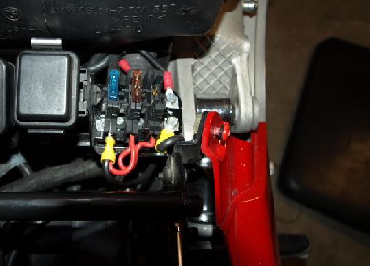

Fertig.
Beim einsetzen der Stecker ist darauf zu achten, dass erst die Stecker in den Kasten gedrückt werden
und dann der Einsatz zusammen gedrückt wird.
- Sicherungsk.jpg (55.98 KiB) 93 mal betrachtet
