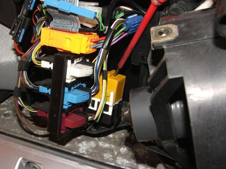

Re: Elektrik Problem - Uhr und Ganganzeige
Hallo Robbidierobbe,
ich hatte mal ein ähnliches Problem, bei mir hat die Uhr und die Ganganzeige allerdings
gar nicht funktioniert als ich meine K gekauft hatte.
Siehe im Anhang da hab ich mal ein Bild von den betroffenen Steckverbindungen beigefügt.
Da ist in eine ich glaube es war die weiße Steckverbindung auf unerfindlichen Gründen Wasser
eingedrungen gewesen und hat die Kontaktpins zum verfaulen gebracht.
Edith= ach ja, es war hauptsächlich das rotweiße Kabel betroffen das die Stromversorgung
für die Uhr und die Ganganzeige bringt.
Seit dem ich da neue Kontaktpins reingemacht hatte ist alles wieder in Ordnung.
Unter Umständen hast du das gleiche Problem im Anfangsstadium,
ich hoffe es hilft dir weiter.
K-rüße
Matthias
K-rüße
Matthias
