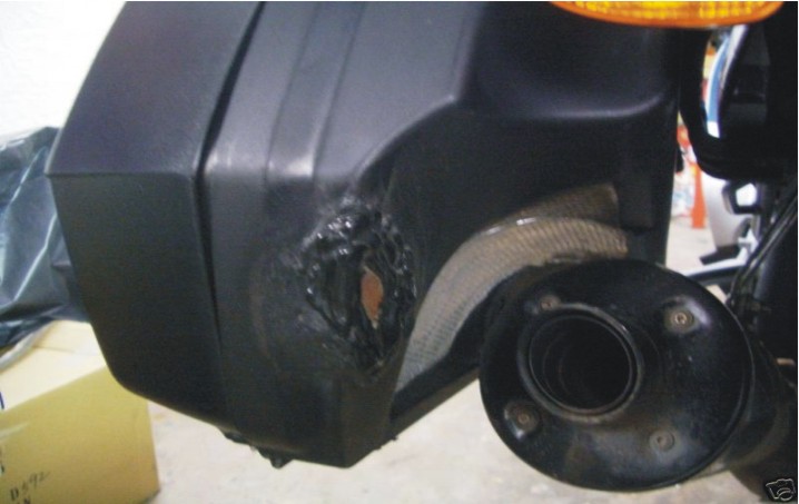

habe auf meiner (mittlerweile erfolgreichen) Suche nach Systemkoffern für die K
das beiliegende Foto gefunden...Meine Frage: Ist das Problem bekannt und wie vermeidet man so etwas??

Wenn ich mir den ungleichmäßigen Spalt des Deckels so ansehe, würde
ich fast behaupten, die Box ist überfüllt. Wenn zu viel Ballast drin ist, neigt der Koffer nach innen.
Das kann dann schon reichen, dass die Socken qualmen.
Oder z.B ein Umfaller hat das Gestänge verbogen.
Oder wenn das Ende des Puffs nicht nach unten, sondern etwas nach außen verläuft,
kann ich mich so etwas vorstellen.

O.k., dann werde ich mal beim ersten Beladen den Abstand zwischen Endrohr und
Koffer prüfen. Das mit dem Umfallen könnte auch stimmen. Hab schon überlegt, die
Folie evtl. prophylaktisch zu verlängern um solchen Fehler zu vermeiden. Aber wenn
du sagst, du hättest das Prob. noch nie gehabt, dann sollte der Fehler bei vernünftiger
Beladung nicht auftreten...........hoffe ich.........

Ich hatte auch mal einen Koffer verschmolzen und zwar durch fehlerhaftes Einhängen.Frank W15 hat geschrieben:O.k., dann werde ich mal beim ersten Beladen den Abstand zwischen Endrohr und
Seitdem habe ich immer auf gute Befestigung und ausreichend Abstand zum Auspuff geachtet.
Wenn die Aufhängung ausreichend Abstand gewährleistet (nicht verbogen), und die Befestigung einwandfrei erfolgt, sollte es kein Problem dieser Art geben.

muss die Ursache gefunden werden.
Ich hatte das Prob. mit der Originalanlage nicht und erst recht nicht mit der SR-Anlage, weil die
im Durchmesser etwas kleiner ist. Somit ist auch der Abstand zum Koffer größer.
Es gibt, glaube ich in der Bedienungsanleitung eine Gewichtsangabe, wie viel maximal
gefüttert werden darf. Jedenfalls solltest du darauf achten, dass du den Deckel gleichmäßig
ohne große Kraftanstrengung schließen kannst. Nur dann ist der Koffer auch im Regen dicht.

Frank es sind auch schon Koffer abgefackelt. Schau auch nach dem Auspuff ob der nicht verspannt oder lose ist.
Thilo die SR ist aber auch etwas kürzer und trifft dadurch den Koffer besser

Es sind 10kg pro Koffer. Das steht unter der Sitzbank auf der Hinterradabdeckung.Thilo hat geschrieben: Es gibt, glaube ich in der Bedienungsanleitung eine Gewichtsangabe, wie viel maximal
gefüttert werden darf?

Das sind Einzelfälle. Wenn's richtig angebracht, sollte nichts passieren (in 8 Jahren nie was gewesen).
