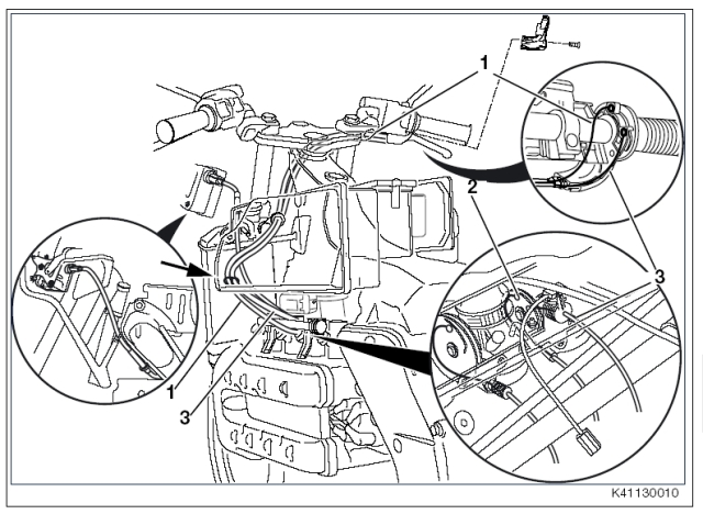

Willkommen bei der BMW-Fummelei. Kann manchmal lange dauern, wenn man nichts demontiert, aber mit ein wenig Geduld klappt es.
Gaszug am Gasgriff ausbauen.
Auf die linke Seite Durchschieben und am Lüfter aushaken
Kräftig ziehen und die Tülle am Führungsblech aushaken.
Wenn jetzt gezogen wird, siehst Du die Umlenkrolle (im Bauch) der Maschine, anziehen und mit Holz in Vollgas festklemmen
Alten Gaszug ausklicken (am besten auch mit einem Holzstück (Rührspatel)).
Am neuen Gaszug das Ende am besten ein wenig einbiegen (aber nicht beschädigen), etwa 0,5 bis 1 cm vom Ende entfernt und mit guter Beleuchtung wieder einfädeln (praktische Hilfsmittel wie lange schmale Zangen, Pinzetten o.ä. und eine ruhige Hand sind notwendig).
Beim ersten Mal dauert es ein wenig länger ... mit Übung 2 Minuten. Nicht verzweifeln wenn es nicht sofrt klappt.
Wenn Du es machst, weil Du ein längeren Gaszug brauchst, dann besorge Dir den von der GT (2003-2006).

Hallo Hans-Peter,
schau auf das Bild. Für dich ist die vordere Einhängung maßgeben, die hintere ist für Tempomat. Gaszug auf den Endanschlag ziehen, Seilrolle blockieren mit einem Schraubenzieher, Seil mit einem anderen Schraubenzieher nach hinten drücken und dann den Nippel nach links schieben und er ist raus. Nicht schwieriger als bei den anderen Böcken. Achte auf die Verlegung im Armaturenbereich (bei Lenkereinschlag) und auf die Spieleinstellung. Du kannst auch noch in unserer Wiki schauen http://wiki.bmw-bike-forum.info/
