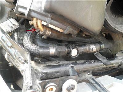

Ich habe dieselben Symtome wie der Paul bei seiner Lt. Habe heute das Seitenteil abgebaut bei den Schnellkupplungen war nichts festzustellen. Habe dann denn Mottor laufen lassen dann ist etwas Sprit bei der Schlauchschelle ausgetreten hat aber aber wider aufgehört nach kurzer warmlauffase anscheinend wenn sich das Material ausdehnt durch die Wärme wird es wider Dicht, werde Heute die Presschelle versuchen durch eine Schraubschelle ersetzen Und habe gleich die Schnekupplungen aus Metall bestellt der
verlangt aber 23€
Habe die Stelle mit Pfeil gekenzeichnet

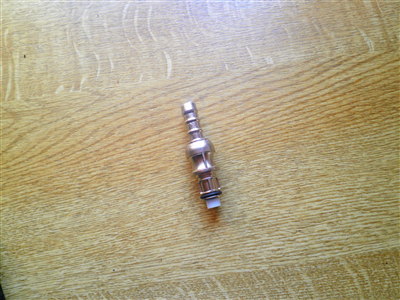

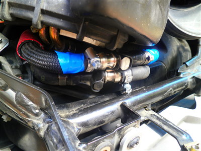

Hier das Kupplungsteil Orginal BMW ( Papateil) aus Edelstahl
Im eingebauten Zustand

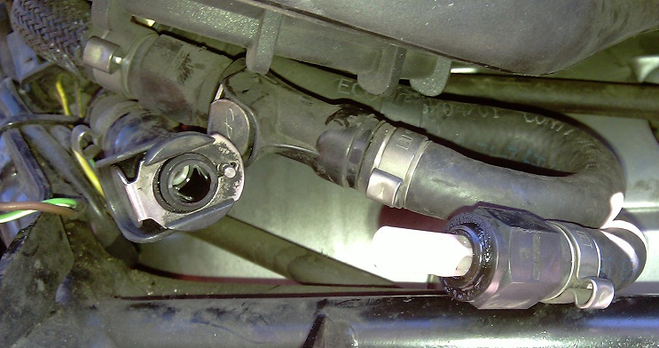

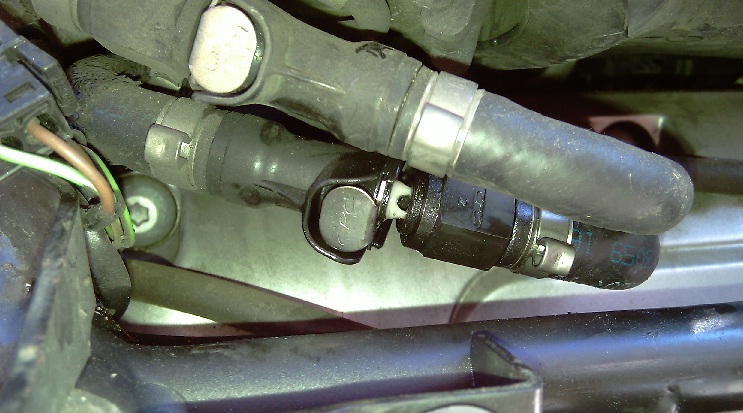

Hier die Kunststoffvariante im gebrochenen Zustand.
Bild 2: Das fehlende schwarze Stück vom Stecker steckt noch in der Buchse.
Glücklich, dass ich es zufällig entdeckt hatte.
