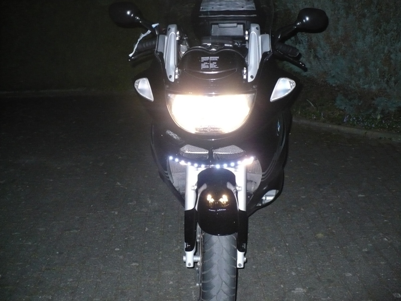

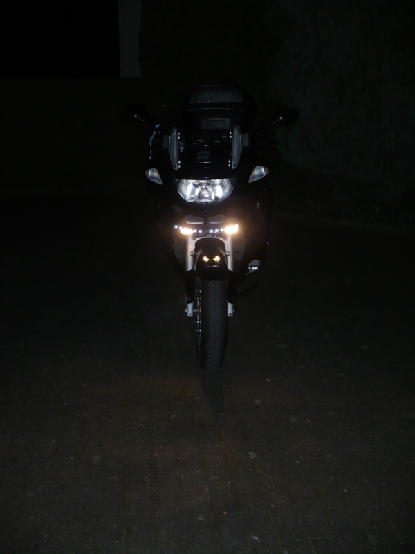

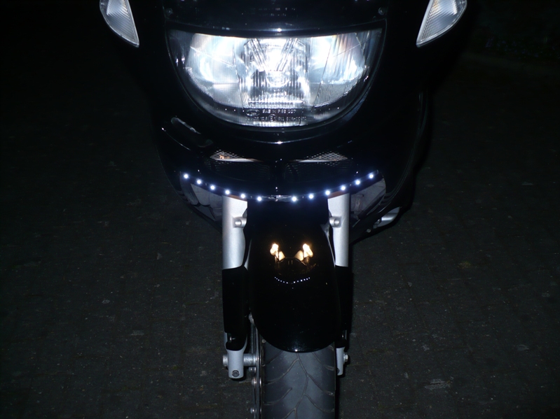

ich habe mir am Wochenende zusätzlich zu meinen Bozzos noch von meinem "Haus- und Hof Mechaniker" Egon LED-Zusatzleuchten anbringen lassen. Gruß

War gerade da (noch ohne Leuchten)

Sind das diese so genannten Tagfahr-Lampen

Ja Ja so ist das mit der Stvo
Led Tagfahrleuchten dürfen danach nur mit ausgeschaltetem Abblendlicht betrieben werden........Mopeds müssen laut Stvo mit Abblendlicht fahren.
Somit sind die Led´s nicht zu gelassen und die Betriebserlaubnis erlischt
So überkandiedelt sind halt nur die Deutschen

wenn ich angehalten werden sollte und die "Grünen" bestehen darauf, die LED Leuchten abzumachen, ist das kein Problem. Sind sowieso nur aufgeklebt und haben beide zusammen nicht einmal 10€ gekostet. Schade dann nur um Egons Arbeit.
Friedo
Friedo

Nur wenn du mal auf der Nase liegst, kann die Versicherung eben einen
auf typisch Deutsch machen.
Und das wegen 10 €.
Dann lieber legal mit Bozzo´s unterwegs

Hallo Freunde der Nacht (oder Tagesbeleuchtung) am Bike,
in den letzten Beiträgen wurde Einiges zur zusätzlichen Beleuchtung am Krad geschrieben. Dabei kam manches etwas durcheinander. Sicherlich weil im Sprachgebrauch gelegentlich nicht ganz korrekte Bezeichnungen verwendet werden.
1. Die "LED-P-Marker" werden bei Wunderlich korrekt als Begrenzungsleuchten gehandelt und es wird auch darauf hingewiesen, dass sie an Stelle des regulären Standlichtes leuchten. (Nach StVZO ist 1 Begrenzungsleuchte zulässig, nach EG-Richtlinie 93/92/EG auch zwei.)
Die angebotenen Leuchten haben keine Bauartgenehmigung als Tagfahrleuchten (Kennzeichnung "RL" fehlt) und dürfen also auch, nur als Begrenzungsleuchten/Standlicht verwendet werden.
2. Die Micro-Flooter werden als Zusatzscheinwerfer beschrieben, die zusätzlich zum Abblendlicht das "Nahfeld" ausleuchten (ähnl. wie Nebelscheinwerfer). Auch hier lässt die EG-Richtlinie den Einsatz von 2 solchen Zusatzscheinwerfern zu, wenn die Anbaubestimmungen eingehalten werden.
3. Tagfahrleuchten nach EG-Richtline machen am Motorrad keinen Sinn, weil in D. mit Abblendlicht gefahren werden muss und da müssen die Tagfahrleuchten ja abgeschaltet sein. In anderen Ländern kann die Verwendung von Tagfahrleuchten am Motorrad aber zulässig sein.
4. Die bei Friedo verbauten LED-Streifen könnten also auch eine Standlichtfunktion übernehmen, wenn das Original-Standlicht deaktiviert wird. Wenn nicht, leuchtet 3x Standlicht/Begrenzungsleuchte und das ist weder nach StVZO noch nach EG-Richtlinie zulässig.
Da meckert die "Pozilei" und dann auch aller 2 Jahre die "Bande" zurecht.
Nach meiner Nachtfahr"erfahrung" mit meiner K1200 incl. Micro-Flooter kann ich die deutlich bessere Ausleuchtung der Fahrbahn und der Randbereiche vor dem Bike nur bestätigen. Das Geld ist sinnvoll ausgegeben.
Auch die "LED-P-Marker" machen Sinn, wenn man die bessere Unterscheidung der Lichtsilhouette gegenüber einem PKW betrachtet.
Den gleichen Effekt erzielt man aber auch mit den eingeschalteten Micro-Flootern. (bei mir sind die Dinger meisten an, wenn ich unterwegs bin und es ist schon erstaunlich, wie die notorischen Links- und Langsamfahrer Platz machen. Man wird scheinbar doch besser wahrgenommen) Den möglicherweise geringfügig höheren Benzinverbrauch durch die 2x H3-Lampen im Vergleich zu den LED will ich mal vernachlässigen.
Nicht alles was an Beleuchtungselementen oder sonstigen "Verzierungen"schön aussieht, schön auszusehen scheintoder bei "Tante Louis", Polo oder ATU angeboten wird ist nach StVZO für den Straßenverkehr zulässig. Je nachdem von welcher Warte aus man das sieht, Leider
