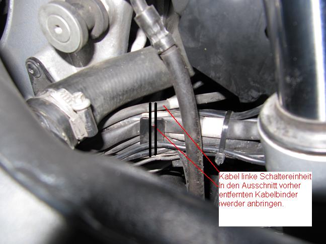

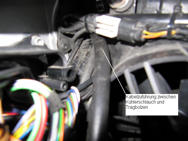

Hier die versprochenen Bilder mit Beschrieb Teil 1,
Von der Griffarmatur am Hirschgeweih entlang bis zum Waserkühler rechts ist das Kabel einsehbar und nachfühlbar. Du mußt halt die Verkleidung abbauen einschl. Frontmaske dann kommst du leichter hin.
Und zur E-Box mußt du eh.
Dann wirds enger.
Dann wirds enger.

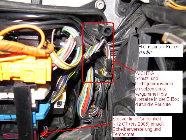

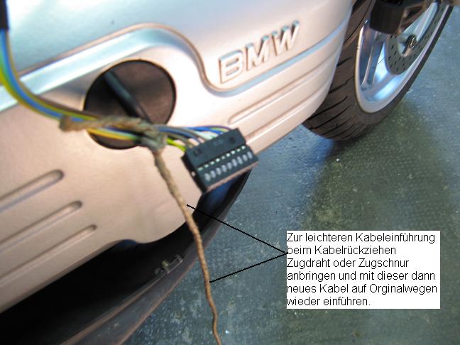

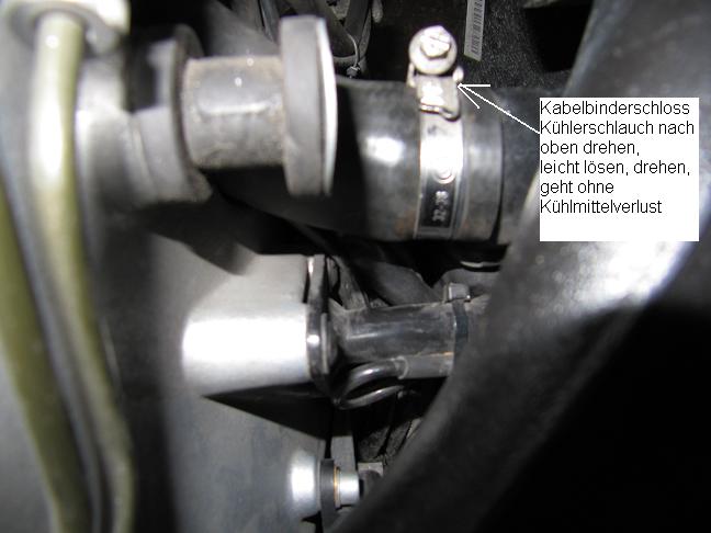

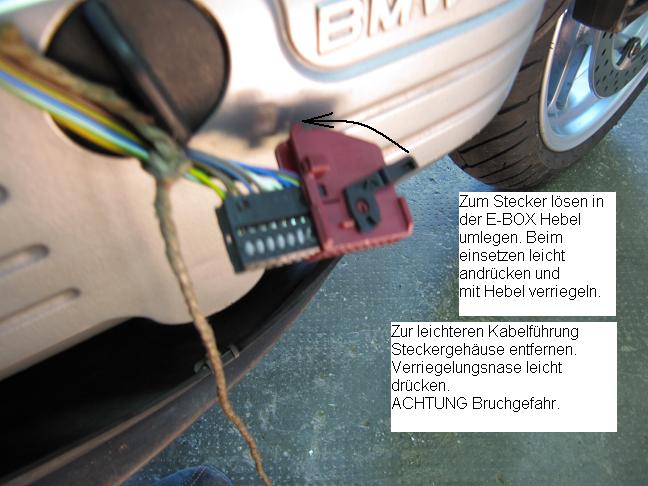

Hier die versprochenen Bilder mit Beschrieb Teil 2,

muß bei mir die Griffheizung (K1200RS, Bj 2002) am Gasdrehgriff reparieren. Linke Seite funktioniert, rechte Seite nicht. Vermutlich ist das Kabel durch die zigtausenden Gasstöße irgendwo im Lenker gebrochen .
Frage: Kann man das Kabel für die Heizung durch den Lenker zurückziehen, wenn man die Steckverbindung unter der Gabelbrücke löst?

Der Stecker geht nicht durch, die Kabel musst du auspinnen.
Vor dem rausziehen ein Kabel mit Kkebeband daran befestigen, dann gehts rein leichter
