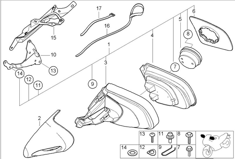

Der Spiegel besteht doch aus 2 Teilen (1. Halterrung am Motorrad und 2. das Spiegelgehäuse).
Gibt es eine möglichkeit den Spiegel zu zerlegen und wie würde es gehen.
Im Rep.-Buch steht nichs über ein Zerlegen des Spiegels.Im Wiki habe ich auch nichts gefunden.
Wäre sehr Dankbar über Vorschläge und Tips

Hi Giesbert, das sind mehr als zwei Teile, jede Menge mehr. Als Erstes muss Du das Glas, also den Spiegel selbst abhebeln indem Du mit einem breiten Schraubendreher hinter das Glas gehst und mit einer Drehbewegung aus seiner Halterung hebelst. Das sitzt in einer art Kralle wo Du zwischen Ober,- und Unterteil kommen musst und mit der Drehung des Schraubendrehers das Glas aushebelst. !!!!! Geht oft bei dieser Prozedur kaputt. Wenn Du das dann weg hast kannst Du die anderen Befestigungsschrauben sehen was, wie und wo gehalten wird.

Na gut dann kommt hier die Teilenummer (pos3): 51 16 7 670 952 Kappe rechts Chrom. (77,32€)
Und wie schon „ping“ geschrieben hat kaufe dir gleich das Spiegelglas dazu, es geht in 85% der Fälle kaputt.
Teilenummer des Spiegelglas rechts(pos6) :51 16 2 347 268 (31,29€)
Und beim anbringen des Spiegels am Motorrad darauf achten das man den Spiegel nur andrückt und nicht mit einen schlag einrasstet.
Und hier auch das Bild dazu:[/quote]

Habe aus versehen beim Bericht einstellen " rechten Spiegel zerlegen" neuen Teard eröffnet. Da gibts ein Bild wie der Spiegel aufgebaut ist.
