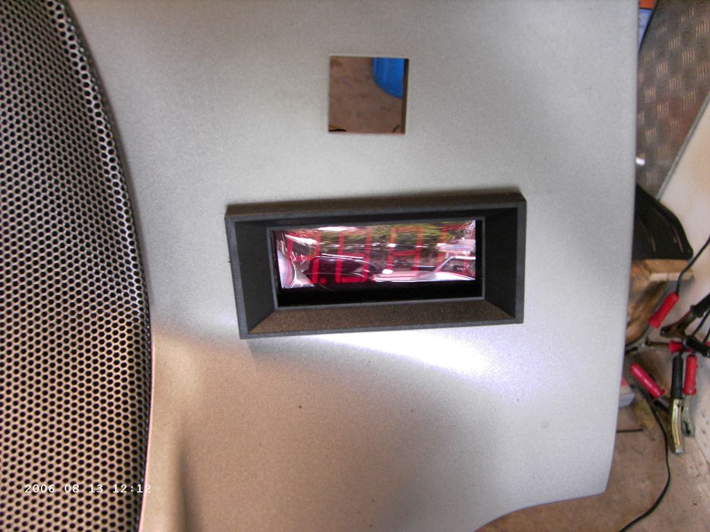

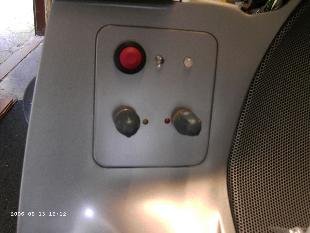

Da lassen sich viele schöne Dinge einbauen. Hinter der Abdeckung ist Platz um auch tiefere Einbauten zu realisieren.
Ich habe da die Regler für meine Anzugheizung (unten) den Garagentoröffner (roter Knopf) und die Kontrollleuchten für die Autoswitch drin.
Auch ein Spannungsmesser kann da auch gut Platz finden. Das muss aber dann ein wasserdichtes Teil sein weil es hinter der Verkleidung heftig nass wird.

nachdem ich BC gegoogelt habe ist mir ein Licht aufgegangen! Danke Stefan
Schöne Ideen Dieter!

Verrat doch mal, wie das mit dem Garagentoröffner funktioniert !!!

@Gottfried,
denkbar primitiv. Ich habe mir eine Sender für das vorhandene, fernbedienbare Garagentor gegriffen und an die Taste zwei Drähte gelötet. Nun liegt auf der Batterie der normale Sender wasserdicht in einem guten Kühlbeutel eingepackt und die Drähte gehen zum Taster.

Hallo Dieter!
Hab von den Garagensendern 3 Stück in Verwendung, (Frau, Sohnemann und ich).... denke ich werd da mal einen zerlegen.
Danke für den Tipp.
Hast Du zufällig noch eine Firma / Artikel Nr. von dem roten Knopf?

Conrad ElektronikGottfried hat geschrieben:Hast Du zufällig noch eine Firma / Artikel Nr. von dem roten Knopf?
Gib mal als Suchwort Taster ein. Dann hast Du die Auswahl unter über 2000 Taster.
Heute würde ich einen Vandlismus sicheren Taster mit Ringbeleuchtung wählen weil die extrem schick aussehen.

Danke, dann meinst Du sicher so einen Taster.dietersiever hat geschrieben:Heute würde ich einen Vandlismus sicheren Taster mit Ringbeleuchtung wählen weil die extrem schick aussehen
Oder DIESEN HIER
Es sind zwei verschiedene V Angaben, welcher wäre für die LT geeignet? Die kürzere 250 V Ausführung /Leuchtring 12 V wäre leichter zum unterbringen.
Die längere Version hat 12 V unten dranstehen.

Die 250 V ist ja nur die maximale Spannung, die damit getastet werden darf. Natürlich funktioniert der Taster auch an 12 V.Gottfried hat geschrieben:... Es sind zwei verschiedene V Angaben, welcher wäre für die LT geeignet? Die kürzere 250 V Ausführung /Leuchtring 12 V wäre leichter zum unterbringen. ...
Du hast also die freie Wahl zwischen beiden.

Hi Gottfried,Gottfried hat geschrieben:Es sind zwei verschiedene V Angaben, welcher wäre für die LT geeignet? Die kürzere 250 V Ausführung /Leuchtring 12 V wäre leichter zum unterbringen.
auf jeden Fall den kurzen.
Schau mal in die Datenblätter nach den IP Kennzeichnungen. IP = International Protection gibt den Schutz gegen (erste Zahl) Fremdkörper und (zweite Zahl) für Wasserschutz. Bei dem langen Taster sind zwei Werte angegeben vorne OK von hintern IP 40 also von hinten in keiner weise gegen Wasser geschützt.
Der kurze Taster hat IP 65 --> Staubgeschützt (6) und geschützt gegen (5) Strahlwasser (Düse) aus beliebigem Winkel und damit erheblich besser geeignet.
Weiter hat der kurze Taster Anschlussfahnen wo kleine Spatenstecker passen müssten. Beim Zerlegen der Maschine ist eine Lösbare Verbindung besser als die Löterei.
Achja, noch was. Damit keiner deine Garage öffnen kann wenn die Kiste mal in der Einfahrt steht kann es sinnvoll sein mit einem kleinem Relais die Funktion zu unterbinden wenn die Zündung nicht an ist.
