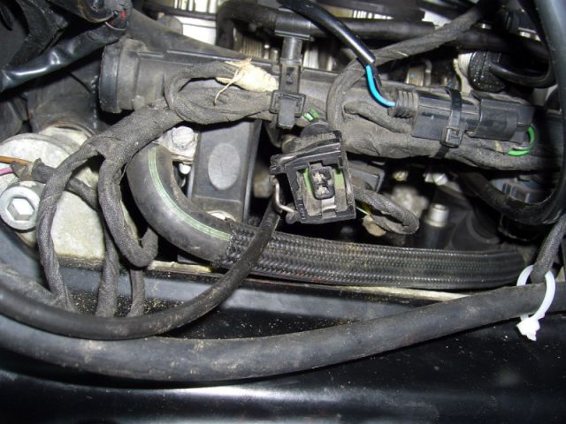

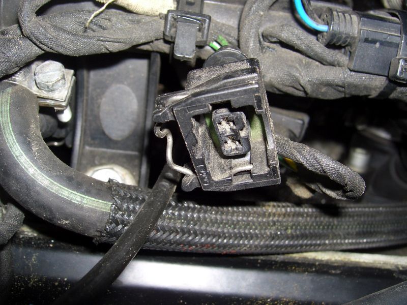

Hallo Kollegen
Nachdem ich bei meiner K eine große Inspektion selbst durchgeführt habe,ist mir beim Zusammenbau ein
Stecker an der Einspritzleiste aufgefallen für den es scheinbar kein Gegenstück gibt.
Die Stecker der Einspritzdüsen sind alle montiert.Motorrad läuft auch.
Ich kann mich nicht erinnern das ich da noch was demoniert habe.
Weiß jemand was das für ein merkwürdiger Stecker(Kupplung) ist?
Er sitzt im vorderen Bereich der Einspritzleiste,hinter dem Lüftergehäuse.
K1200LT Bj 2002 mit I-ABS

Der hängt bei meiner seit über 150tsd km auch einfach da rum, für was weiß ich auch nicht.

Bei mir auch!!!p.rauch hat geschrieben:Der hängt bei meiner seit über 150tsd km auch einfach da rum, für was weiß ich auch nicht.

Wird Dir wohl keiner sagen können. Steck mal ne 12V LED an einem kurzen Kabel rein und schau bei welcher Funktion sie angeht damit Du die Sache einkreisen kannst.

das teil ist mir bei der zerlegung auch aufgefallen
wozu
habe keine ahnung

Alles richtig, liegt bei allen europäischen LT´s so rum.Manfred Reuter hat geschrieben:Wird Dir wohl keiner sagen können. Steck mal ne 12V LED an einem kurzen Kabel rein und schau bei welcher Funktion sie angeht damit Du die Sache einkreisen kannst.
Die Leitung geht in die Elektronik. So lange keine genau sagen kann was oder wie die Elektronik darauf reagiert würde ich nichts anschließen.

Hi Dieter, kann es sein, dass hier ein Messgerät angesteckt werden kann?

Nein, der Stecker ist für ein nicht verbautes Taktventil gedacht. Damit könnte man den Einspritzzeitpunkt elektronisch beeinflussen.Gottfried hat geschrieben:Hi Dieter, kann es sein, dass hier ein Messgerät angesteckt werden kann?
Eingebaut wird das Taktventil, soweit ich weiss, nur in jenen Mopeds, die bestimmte amerikanischen Anforderungen (Kalifornien?) an die Abgasgesetze genügen müssen.

Dieter hat recht, der Stecker ist für US-Modelle. Dort wird der Spritdunst aus der Tankentlüftung
in einer Filterdose gesammelt und über ein elektrisch geschaltetes Ventil in den Motor zur Verbrennung
geleitet. Und dieser Stecker gehört bei US-Modellen auf dieses Ventil....
