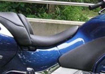

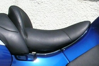

Der Vorbesitzer hatte auf meiner LT einen absolut niedrigen Sattel montiert. Der hatte nicht mal mehr eine Höhenverstellung.
Wie Bernard schon erwähnt hat, wurden bei der Montage die Seitenteile beschnitten und die Befestigungspunkte geändert.
Hab das Ganze so gut es ging wieder reanimiert. Man auch ganz gut den Unterschied der Polsterauflage zum normalen Softsitz erkennen.

Gottfried: der Unterschied auf den Bildern sieht schon enorm aus.Die normale Bank steht aber in der oberen Position,oder?

Werner Vetter hat geschrieben:Gottfried: der Unterschied auf den Bildern sieht schon enorm aus.Die normale Bank steht aber in der oberen Position,oder?
...stimmt, es ist die hochgestellte Sitzposition.
