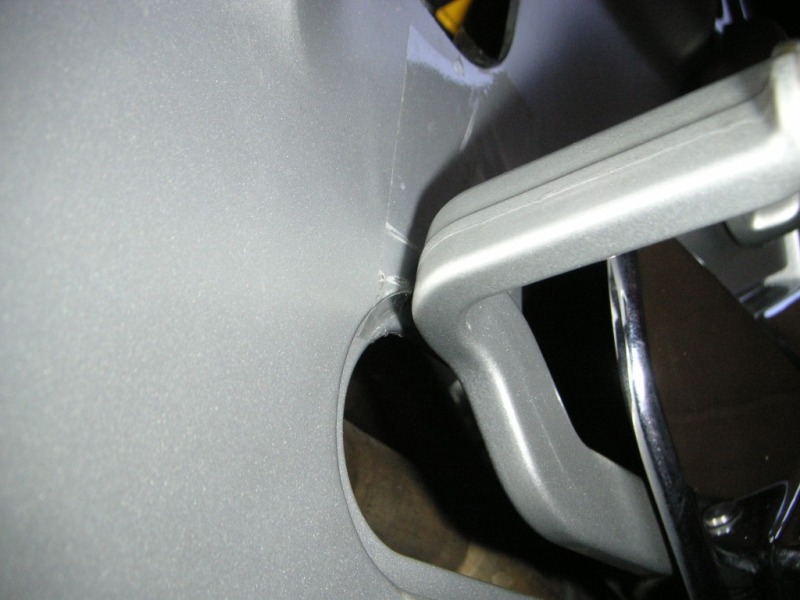

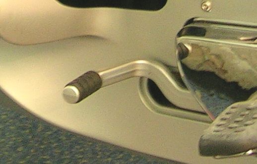

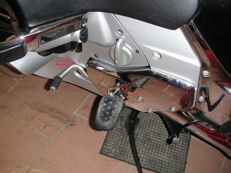

Hier ein Bild vom Problem

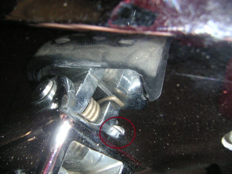

Auf dem unteren Bild sieht man, daß die Fußraste wohl mal mit Gewalt angeklappt wurde?
Ich weiß auch nicht ob biegen was bringt, dann schleift´s wohl an der Fußrastenanlage links.
Wie gesagt, der Hebel hat Spiel.

Was mir noch eingefallen ist. Vielleicht ist es nicht der Hebel der verbogen ist sondern die Verkleidung die unten an der Spitze nicht verschraubt wurde.

habe alles zerlegt!
Sie ist umgefallen!
Am Schalthebel und an der Seitenverkleidung sind deutlich zusammenpassede Schrammen zu sehen.
Nur klein, aber Sie sind da.
Die Buchse #8 und #2 ( Zeichnung oben) und die Schraube # 6 haben auch etwas Spiel.
