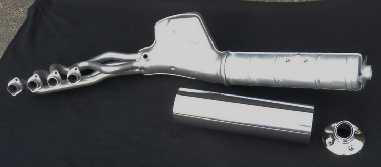

helix07
Beiträge: 162
Registriert: 7. Juli 2009, 22:14
Mopped(s): K1200RS Bj.97
Wohnort: 51570 Windeck
Re: Lambdasonde
#16 Beitrag von helix07 »
Danke :wink:
Manne
Beiträge: 1050
Registriert: 3. Juni 2007, 20:51
Re: Lambdasonde
#17 Beitrag von Manne »
:wink: ........" basst scho "................
:!: ..........Alternativ bei " geringem Aufwand ":
Feinstrahlen ( aber ohne Hülle und Endkappe )........ :arrow:
