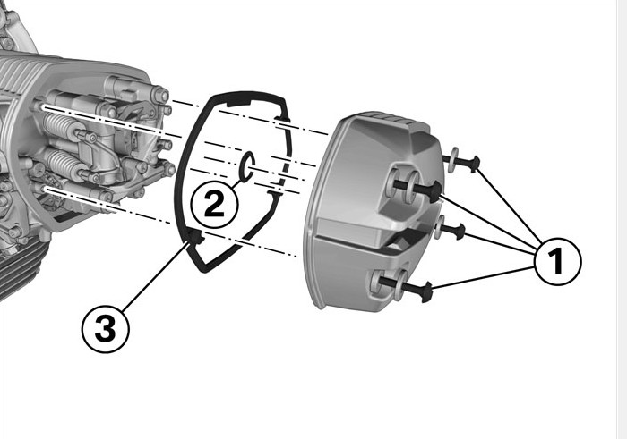

deckelchen
http://www.realoem.com/bmw/diagrams/h/y/290.png
preis ist noch nicht online, weiss der
gib mal realoem bei google ein,
Schrauben runter, evtl. mit Gummihammer nachhelfen, 50 ml Öl auffangen,
bloss kein Öl ablassen, es sei denn Du willst eh wechseln
Dichtung kannst Du wieder verwenden.
Drehmoment sollte Dir die Werkstatt sagen können,
Preis dürfte um die 150 € liegen, nur geschätzt

Auf der Wunderlich-Seite kannst Du Reparatur-eBooks für viele Modelle runterladen. Da stehen alle Werte drin.flowchee hat geschrieben:... wieviel Nm brauchen die Zylinderkopfschrauben beim anziehen ?
Für die GS (gleicher Motor) lauten die Angaben wie folgt:
Zylinderkopf:
Ventildeckel 10Nm (Schrauben/Muttern ölen)
Zylinderkopfmuttern 20Nm (Kreuzweise anziehen)
M10x85 40Nm
M6x30 9Nm
Grüße aus dem Taunus
Holger

Es ist normalerweise einfach.
Aber, beim anziehen der beiden Schrauben hat schon manch einer das Gewinde im Kopf zerstört, da kann auch 10Nm schon zuviel sein.
Der Dichtring für die Zündkerze, sollte auch richtig montiert sein, sonst droht leichter Ölverlust.

in erster Linie würde ich versuchen den zerkratzen Ventildeckel zu spachteln und neu zu lackieren. Sofern dort kein großes Loch reingerissen wurde, läßt sich dies relativ einfach und ohne 'Rückstände' erledigen und kostet fast nur die Lackierarbeit. Auch diese kann mit einer Spraydose aus dem Baumarkt selbst gemacht werden. Hält dauerhaft. Dann natürlich beide Ventildeckel, ... oder doch nicht?
Wie von Peter angedeutet, werden die Ventildeckelschrauben gerne zu fest angezogen. Macht die ersten paar mal nicht viel, aber irgendwann ist das Gewinde im Kopf abgenudelt. Auch dies läßt sich wieder beheben, muss aber nicht sein.
Persönlich würde mir nie einfallen diese Schrauben (10 Nm) mit einem Drehmomentschlüssel anzuziehen und ich habe dies auch noch nie von einem Mechnanikus in der Werkstatt gesehen. Leicht mit der Hand angedreht - und gut ist. Ebenso kann ich mir kaum vorstellen, wie jemand die Dichtung zerstören sollte. Selbst für Grobmotoriker nicht so einfach machbar.
Gerne vergessen bzw. nicht korrekt angesetzt wird der gleiche runde Gummidichtring in der Mitte (nummer 2 auf dem Bild). Das ist nicht so gut, also hier drauf achten, dass diese 'richtig' sitzt. Eigentlich selbsterklärend.
Das Bild stammt noch vom 'Altmodell'!

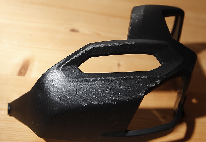

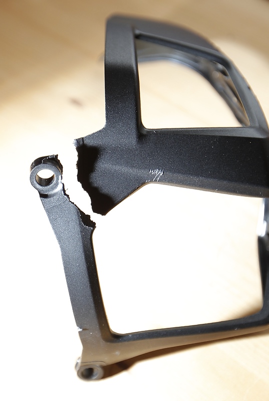

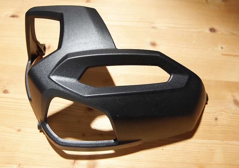

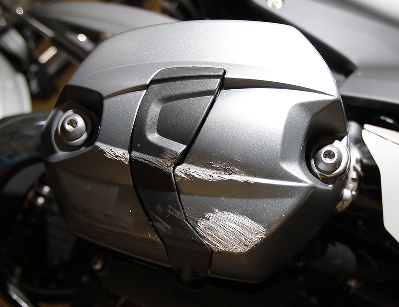

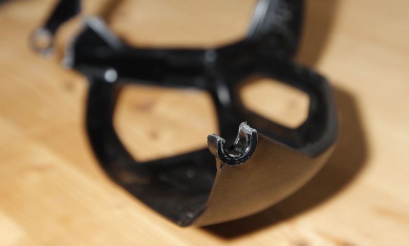

ich hab da mal ein paar bilder gemacht von dem ganzen übel .....
besonders für nordstern der beweis wieviel dieses plastikding aushält....
Der Zylinderschutz vom
hält maximal wenn die maschine auf weichem untergrund wie rasen gerade umfällt ...
Bei einer Wende weggerutscht bei ca 3kmH ( also seitlicher bewegungskraft auf den schutz ) bricht das teil nachdem es angekratzt
ist einfach auseinander und der zylinderkopfdeckel wird trotzdem zerkratzt ....
das nenne ich mal waren placebo schutz für 90€/stk ( Preis beim
seht selbst :
seht selbst :

und noch zwei :

das letzte bild ist die rechte seite, die natürlich noch heile ist ....
aber ich hab sie gleich abgebaut ... bringt ja eh nix und sieht auch noch S-----e aus !

auf jeden Fall zu selten und zu wenig Schutz ... und ist dafür zu teuer. Im Schadensfall lieber einen anderen (neu/gebraucht) Ventildeckel kaufen. Aus meiner Sicht!flowchee hat geschrieben:das letzte bild ist die rechte seite, die natürlich noch heile ist ....
stimme dir grundsätzlich zu, auch wenn es noch 'häßlichere' Zubehörteile gibt. Trotzdem 'Geschmacksache'.flowchee hat geschrieben:... und sieht auch noch ****** aus !
Nach meinem ersten Ableger habe ich sofort die kurzfristig und einmalig getesten Plastikschützer verschenkt. Der beschädigte war nur an einer Stelle gebrochen und ansonsten stark angeschmiergelt. Dafür aber der Deckel darunter stärker beschädigt.
