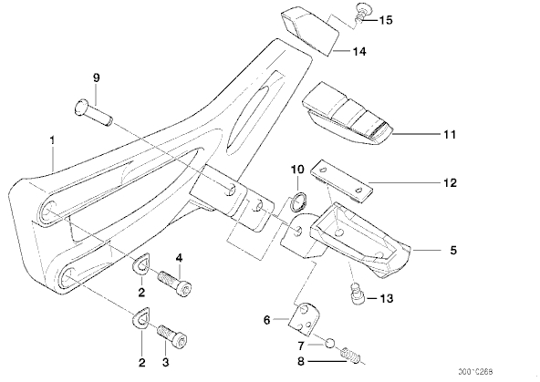

die Fußraste (hinten rechts) bei meiner K rastet nicht richtig ein, d.h. klappert bei jeder Fahrbahnunebenheit.
Als ich heute die Fußraste abbauen wollte um zu sehen, was da los ist, bekam ich den Haltebolzen (Teil Nr.9) nicht aus der Fußraste, da er an ihr festgerostet ist.
Einsprühen mit WD 40, Schläge mit dem Hammer von unten gegen den Bolzen zeigen keine Wirkung - hat jemand eine Idee, wie das Teil zu lösen ist?

Alu festgerostet ?????
versuch mal den Bolzen mit einer Zange zu drehen.

WD40 oder vergleichbare (kriechfähige) Produkte brauchen zeit zum wirken! Immer wieder einsprühen und in jede mögliche Richtung bewegen, damit das Kriechen beschleunigt bzw. ermöglicht wird. Irgendwann löst sich der Bolzen. - Habe bei mir die Bolzen gleich anfangs gegen Edelstahl ausgetauscht....

Genau,,,immer kräftig einsabbern...der löst sich schon.
Edelstahl und Alu verträgt sich auch nicht wirklich

würde auch immer wieder gutes kriechendes Oel zum einsprühen benutzen.
Anmerkung: Fahre nun schon über 10Jahre dieses Mopped und hatte ehrlich gesagt an den genannten Bolzen noch nie Probleme. Habe aber auch noch nie Oel an der Stelle verwendet. Ich oele immer nur die Ständerschaniere

Der Fritz hat da wirklich ein prob. Wenn es hinten klappert, stimmt etwas nicht.
Klappern kann das Ding nur wenn die Feder und die Kugel sich nicht mehr bewegen können. Du hast entweder Schlammdurchfahrten in dieser Höhe gemacht, sie abgelegt, deine Sozia hat immer den halben Acker an den Schuhen oder und das glaube ich, du hälst den Dampfstrahler wie ein Verrückter auf diese Stelle.
Wenn der Sicherungsring weg ist, WD40 nicht hilft, dann mach den Bolzen warm. Achte aber auf deine Gummiteile und deinen Lack, dann geht das Ding auch raus. Wenn alles nichts hilft, Methode Brutalo. Du bohrst das Ding raus.

Danke für die Vorschläge!
Fazit: schmieren und salben hilft allenthalben?! Ich berichte, wie es weiter geht.
@Wolfgang: nix Hochdruckreiniger oder Ackerschlamm, die K hatte eine schwere Kindheit und Jugend in GB, stand bei Wind und Wetter nur - vor allem die rechte Seite hat wohl voll das Wetter abgekriegt - in der salzhaltigen Luft rum (Laufleistung ca. 20.000 km in 8 Jahren)
Altboxer

Seegerring entfernen und den Szahlbolzen herraus treiben.
Dannach mit Schmiergelpapier oder einer Feile den Rost entfernen, mit Fett einsetzen und mit Seegerring wieder sicher. Auf Jahre wieder Ruhe,
viel Erfolg
Ralf

Ich mußte auch den Bolzen abflexen, obwohl ich ihn über Wochen immer wieder mit WD40 bearbeitet habe.

baden. Das hält kein Rost aus

Wäre vielleicht so gegangen, aber da ich schon vorher dem Bolzen einige Schläge verpasst hatte, war das untere Ende leicht aufgetrieben. Der Monteur meinens Vertrauenshelmi123 hat geschrieben:Bolzen (9) Ratschen Nuß 12er aufstecken, mit 5KG Vorschlag Hammer gegenhalten ,und den Bozen von unten mit 2 KG Fäustl lockern ,aber mit einen Schlag
So blieb nur die Brutalo-Version ausbohren.
