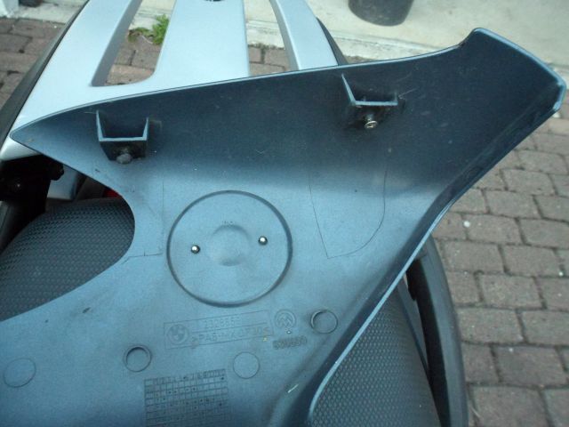

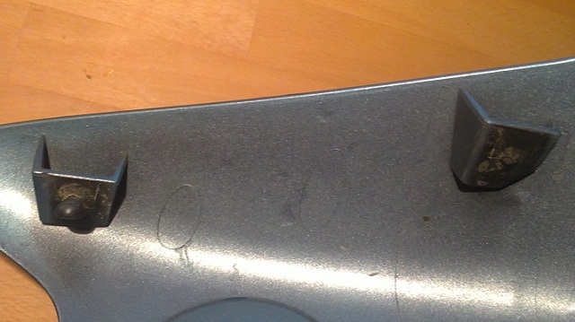

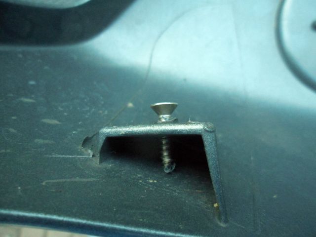

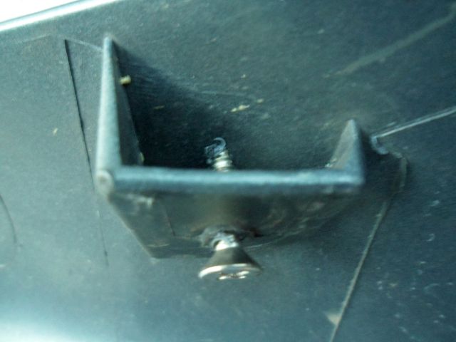

nun habe ich es endlich geschaft. Die Bilder habe ich heute gemacht.
Die Schraube ist nun eine Senkkopfschraube 3,5x16mm.
Ich hoffe, die Bilder sind noch interessant :oops:

Na und wie das interessiert! Danke für Info und Bilder dazu :D

#13 Beitrag von rsinsekt »
LarsA hat geschrieben:dann noch den Hohlraum reinigen und mit einem Zweikomponentenkleber volllaufen lassen.
Habe mit 2mm vorgebohrt und die Schraube hält jetzt schon fast ein Jahr.
Kannst natürlich auch noch zusätzlich kleben. Muss aber nicht sein.
