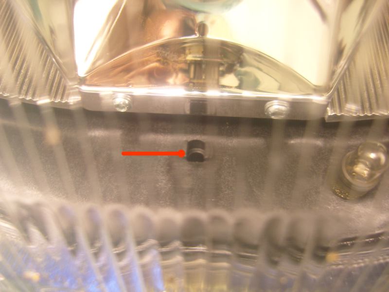

Ne ne Gotfried nicht des loch da gibt es genau in dar mitte unten so ein loch und es ist von unten mit so einen komischem T Stück iergend wie zu abber trotzdem nicht zu :roll: :roll: :roll: und genau da ist es rein gokommen weil da komt es auch langsam raus, :D

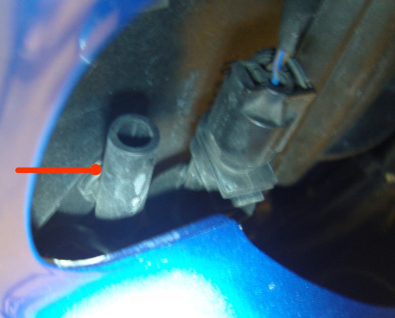

Danijel, ich nehme an, Du meinst dieses Loch bzw. T-Stück.
So wie ich das sehe, ist das als Wasserablauf gedacht. Mit einer Brise Dampfstrahler kann hier natürlich auch Wasser eindringen.

Kranturm hat geschrieben:Ich denke durch das Loch wird das Wasser auch rein gekommen sein. Ich habe den Fall bei der LT noch nie gehabt. ich würde einfach abwarten ob es selber trocknet wenn du mit Licht fährst wird es auch warm im Scheinwerfer
Peter, ich denke Du hast doppelt recht.
Zum einen das bei Bedarf Wasser raus kann und zum anderen, dass sich die Hitze etwas verflüchtigen kann.
Und damit bei einer Regenfahrt kein Spritzwasser von unten rein kann, ist dieses T-Stück gedacht. Gegen einen Dampfstrahler allerdings machtlos.
