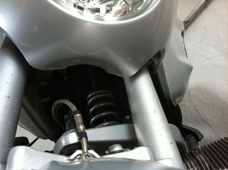

nachdem mir unten an der Trophy-Verkleidung eine Beschädigung aufgefallen war, habe ich diese nun demontiert. Die Trophy ist leicht eingedrückt und etwas gerissen. So, als ob beim Durchfedern ein Kontakt zur vorderen Radabdeckung entstanden wäre? Die Radabdeckung/der Kotflügel vorne ist total in Ordnung.
Ebenso habe ich vor einiger Zeit die 'Ausbuchtungen' für die Standrohre erweitert. Auch hier gab es beim Einfedern Kontakt. Dies konnte ich in Fahrt (bei 'Belastungen' vorne) hören und an den Standrohren waren Kratzer zu sehen. Stelle ich mir nun die dickeren Standrohre der neuen Modelle vor, dürfte es dort noch enger zugehen.
Haben andere ähnliche Beobachtungen gemacht ... oder sollte ich die Offroadanteile mit der R runterfahren? Vielleicht hängt die Beschädigung sogar noch mit den Standrohren, vor Erweiterung der Ausbuchtungen zusammen?
Die Reparatur der Trophy stellt kein Problem dar.

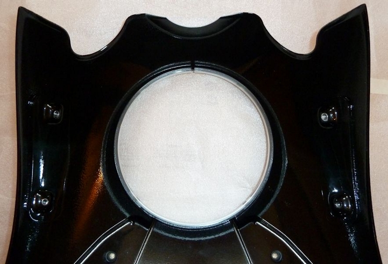

Ich habe auch an beiden Seiten jeweils unten an der Kante der Standrohraussparungen die Farbe abgerieben, jedoch ohne Spuren an den Gabelrohren zu hinterlassen.
Jetzt wo ich das so schreibe, fällt mir ein, dass ich hin und wieder ein Schaben beim Rangieren höre, obwohl ich es jetzt nicht im Stand geschafft habe, dass die Verkleidung die Rohre berührt. Ok, saß auch nicht drauf, wollte ja was sehen, :roll:
Auf den Fotos kann man auch die abgeschliffene Kante sehen:
http://b230fk.de/wp-content/uploads/201 ... _seite.jpg
Auf dem nächsten Foto kann man sehen, dass meine Verkleidung einen runden Ausschnitt hat, wo beim Bernd der Riß über die geschlossene Fläche geht.
http://b230fk.de/wp-content/uploads/201 ... _unten.jpg
Weiß jetzt aber nicht, ob das modelspezifisch ist oder eine Verbesserung der Trophy darstellt?!
Mmh, so was mache ich jetzt? Ich denke, ich werden die Verkleidung da unten mit einer feinen Feile abhobeln, so dass ich es nicht mehr schaben höre.

qtreiber
Beiträge: 2208
Re: Trophy-Verkleidung zu 'eng' ?
#13 Beitrag von qtreiber »
WeserbergländeR hat geschrieben:Kann die untere Beschädigung eventuell auch durch die an der unteren Gabelbrücke angeschraubten Bremsleitung entstanden sein?
Treffer versenkt. Daher kommt die Beschädigung in der Mitte-unten meiner Trophy.
Zweitens ist an den Standrohren der Ausschnitt etwas zu eng. Dremel hilft. Einige mm reichen (an meiner R).
DARKMAN
Beiträge: 692
Registriert: 17. März 2011, 11:12
Mopped(s): BMW R1200R
Wohnort: 64823
#14 Beitrag von DARKMAN »
Wunderlich hat wohl wirklich an der verkleidung nachgearbeitet, denn meine hat ebenfalls den Ausschnitt unten!
