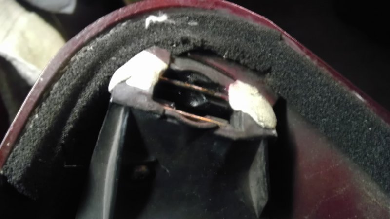

Re: Reparatur Spiegelgehäuse
Habe das bei mir mit Powerknete gelöst.
Einfach ein Stück abschneiden, durchkneten, hindrücken.
Nach dem aushärten mit einer Feile oder Schmirgelpapier anpassen.
Besser ist es im noch weichen Zustand zu glätten und Überschuss zu entfernen.
Ich habe eure Ideen und auch das Bild in unsere WIKI übernommen.
Einverständnis wie immer vorausgesetzt.
