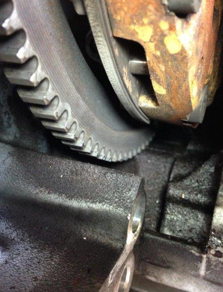

heute nach der Tour ist mir aufgefallen, das so ein schwarzes Zeug aus dem Übergang zwischen Motor und Getriebe herauskommt. :(
Muss ich mir nun Sorgen machen?
Merken kann ich beim fahren nichts.
Es handelt sich um eine R850R (259)
Viele Grüße!
Sascha

contra72 hat geschrieben:...
Muss ich mir nun Sorgen machen? ...
Nein, nur besser putzen :wink:

kenn ich, schwarz-grau wie eine Paste. Ist entweder Motor-,Getriebeöl oder beides mit Kupplungsabrieb. Bei mir waren Getriebe und Kurbelwellensimmerring undicht. Irgendwann fängt dann die Kupplung an zu rutschen.

Kommt jetzt drauf an ob es dünn und fettig ist oder dick und klebrig.
Bei dem zweiten tipp ich auf eine zusätzlich zur Flächendichtung verwendete Dichtmasse (Teroson Atmosit) dann wärs völlig harmlos.
Gesamtlaufleistung ?

Laufleistung 49000km.

Läßt es sich wegwischen oder ist es ähnlich Gummi/Fugensilikon?

Ich kann es wegwischen. Es ist aber nicht so dünnflüssig wie Motoröl.

Sascha, geht das Foto evtl. etwas größer?
Ansonsten mein Tip ebenfalls V.a. Undichtigkeit des Kurbelwellen-Simmerrings und/oder der Gehäusedichtung.
Hoffe für dich, dass es sich nicht bewahrheitet.

contra72 hat geschrieben:Ich kann es wegwischen. Es ist aber nicht so dünnflüssig wie Motoröl.
Dann ist es ein Gemisch aus Öl, Kupplungsabrieb und Straßenstaub.
Wenn du nicht willst, daß die Kupplung verölt und rutscht, solltest du damit schleunigst in die Werkstatt.

nu mach dir ma nich Verrückt :wink:
erstmal in aller ruhe den Anlasser raus :wink: dann hast du freien Blick is Kupplungsgehäuse.
wenn da alles trocken is, alles jut wenn nich, wirst balld probleme mir der Kupplung bekommen.
ich wüde noch nichts machen:wenn die kupplung ziemlich am ende(Verschleißgrenze) is und sie so oder so bald gewechselt gehört, dann würd ich fahren bis sie rutscht :wink:
Wenn sie noch sehr gut is und drin bleiben soll würde ichs gleich machen, bevor sie verölt is :wink:
es gibt Leute die so eine halbe ewigkeit gefahren sind :!:

Hallo Zusammen,
bin erst am WE dazu gekommen den Anlasser mal abzuschrauben und mir ein Bild davon zu machen.
Es tropft nicht vor lauter Öl, aber da ist diese schwarze Paste (Staub+Öl Gemisch?).

Ich würde es lassen wie es ist. Solange es nicht ölig glänzt ist alles noch im grünen Bereich.

ist auch meine Meinung, so lange fahren bis die Kupplung rutscht, dann kann man immer noch dabeigehen. Würde nur keine Afrika Urlaubsreise damit machen.
