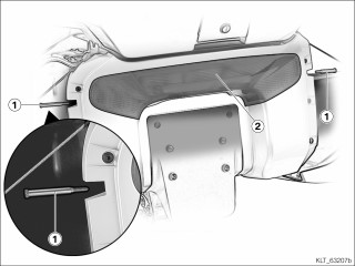

Beide Seitenkoffer öffnen. Auf Höhe des Rücklichts befindet sich pro Seite eine Schraube, entweder als herausstehender Stift mit 10 mm Sechskant oder als Inbusschraube in versenkter Form. Diese beiden Schrauben entfernen und die gesamte Einheit der Rückleuchte kann nach hinten entfernt werden.
Der Wechsel ist in der Wartungsanleitung, Seite 48/49, beschrieben.

Zur besseren Erkennung, und damit Dieter nicht wieder "faule Bande" schimpft, schnell noch etwas für´s Auge

Wenn die Schrauben entfernt sind, kann das Element klemmen. Hierzu mit einem Sauger - kann auch vom Navi sein - beim rausziehen nachhelfen. Nach so langer Zeit kann das Ding "verklebt" sein.
