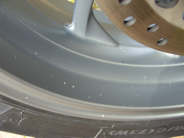

Hallo Zusammen,
ich habe da mal eine Frage in die Runde der Eigner einer R1200R Bj.: 2011
Bereits nach 4000 km wurde an meinem Moped die Hinterradfelge auf Garantie getauscht da diese ordentliche Steinschläge aufwies.
(Bis die Felge geliefert wurde, ist allerdings einige Zeit vergangen. Der Austausch fand erst bei Kilometerstand 13700 km statt)
Nach inzwischen 5000 km auf der neuen Felge sind nun wieder zwar kleinere aber doch recht zahlreiche Macken zu verzeichnen.
Ach ja, um etwaige Missverständnissen vorzubeugen: In der Regel fahre ich auf "normalen" Straßen und nicht Schotterpisten oder dergleichen. Allerdings fahre nicht vorher mit einer Kehrmaschine über die Strecke, sodass natürlich schon mal ein Steinchen auf der Piste liegen kann. Bislang ist mir so ein Problem selbst bei deutlich mehr km nicht untergekommen. (z.B.: RS, Rockster)
Was habt Ihr diesbezüglich für Erfahrungen gemacht?
Ich tendiere inzwischen dazu die Felgen zu pulvern. Was meint Ihr dazu bzw. hat das jemand mal machen lassen?

Meine Felgen wurden noch vor Auslieferung des Motorrads schwarz lackiert (nicht gepulvert). Mir wären keine Steinschläge aufgefallen.

meine Hinterradfelge zeigt die gleichen Einschläge. Allerdings hat mein
mir keine Kulanz angeboten, sondern nur auf einen Lackstift hingewiesen, den ich mir kaufen könnte. Wie hast du ihn von der Garantie überzeugen können?
Weitere Frage: wie komme ich an Adressen von "Pulverern" im Raum Lu/Ma/Sp ran? Kennt jemand einen? Und Felge bzw. Reifen demontieren ist ja kein Problem, aber wie ist denn der Drucksensor befestigt? Der muss doch beim Pulvern auch runter.

Meine alten silbernen Honda Felgen sahen nach über 20 Jahren besser aus als meine BMW Felgen im ersten Jahr.
Ich halte die Lackierung der R-Felgen auch für unterdurchschnittlich.

Habe bei meinen Felgen ebenfalls ziemlich viele Steinschläge und auch schon einige Marken drin
Handelt sich um eine 1200R aus 2010 mit inzwischen 30 000km. Also die Felgen meiner 1150R sahn nach 6 Jahren und fast 60 000Km wesentlich besser aus. Würde die Lackierung aus äußerst dürftig bezeichnen. Hier wurde wohl kräftig an Steinschlagfüller bzw Haftgrund gespart.
Werde wohl im Winter entweder Lackieren oder Pulvern lassen. Bin aber noch am schwanken welches Verfahren ich letztendlich anwenden werde ?
Eine Lackierung kann man jederzeit ausbessern außerdem müssen vorne die Radlager nicht raus. Pulvern ist widerstandsfähiger besonders was feine Kratzer betrifft. Hatte an meiner alten 2 Ventiler lackierte Felgen und da waren feine Kratzer durchaus ein Thema
Dafür war ein Steinschlag schnell behoben und somit kein Thema. Wie man es macht beide Methoden haben vor und Nachteile.

Vielen Dank für die Antworten. Zunächst habe ich gedacht ich bin der Einzige mit dem Problem, da ich weder im Netz noch in diversen Foren entsprechende Berichte gesehen habe. Die Felge, die auf Garantie getauscht wurde, hatte ziemlich große Lackabplatzer. Außerdem wies sie Schrammen von der Erstreifenmontage (BMW-Werk) auf. Zu dem Zeitpunkt war die "R" gerade mal 3 Monate alt und so ließ man sich herab das Teil auf Garantie zu tauschen. Allerdings es hat dann noch mal gut 10 Monate gedauert, bis die Felge lieferbar war. Wie sich jetzt zeigt, ist die Lackierung nicht wesentlich haltbarer. Fragwürdig dabei ist, dass BMW gut 10 Monaten benötigt, um zu liefern, ohne jedoch die Lackqualität entscheidend zu verbessern. Da ich jetzt nicht wieder mit einer halb garen Lösung abgespeist werden möchte, suche ich eben nach Alternativen. Je nach Möglichkeit würde ich gerne im Originalfarbton pulvern bzw. lackieren. Das dürfte vermutlich vor allem beim Pulverbeschichten eher schwierig werden. Ich werde wohl abermals beim „Freundlichen“ vorbei fahren und mal hören, was man dazu meint bzw. welche Möglichkeiten es gibt.
Jedenfalls meine ich, eine Pulverbeschichtung wäre robuster (hinsichtlich Steinschlägen und Kratzern) als eine Lackierung. Wie seht Ihr das?

Meiner Meinung nach ist es robuster, und Reinigungsmittel ziehen nicht in den Lack ein. Das mit dem Farbton ist auch kein Problem das wird gemischt und fertig.
Natürlich wenn ich pfuschen will verkürz ich die Brenndauer und erhöhe die Temperatur....
Andererseits berichtete mir der Felgenonkel das eine frisch lackierte Felge nicht bezogen werden kann, sonst springt der Lack ab. Das war bei meinen nicht der Fall da Pulverbeschichtet.
