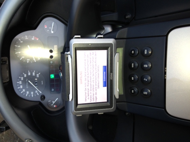

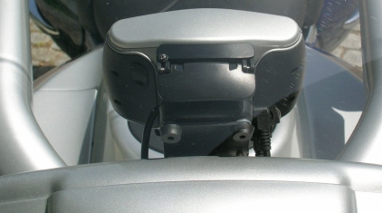

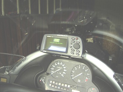

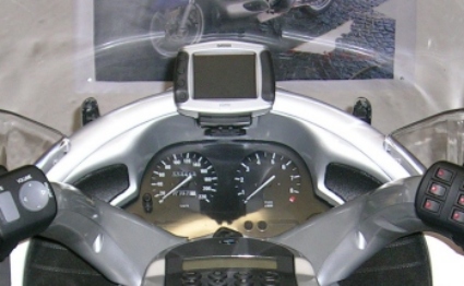

Ich habe mich für diese Variante entscheiden.
Der Halter ist von Touratech. Die Aufnahme ist BMW, und das Kabel passt durch das Emblem.

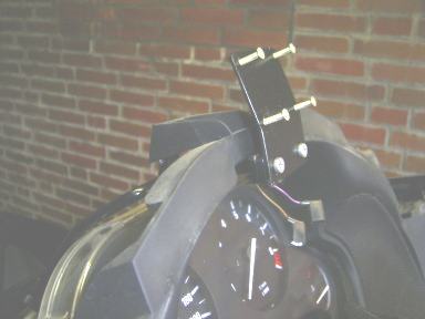

Du meinst den hier? Harald Herden!

sorry, zweimal das gleiche Bild, ich meinte das:

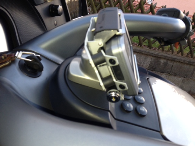

Habe seit Jahren mein Garmin Auto Nüvi 765 mit dem Saugnapf auf dem Deckel unterhalb des Radios befestigt. Den Strom beziehe ich aus einer Steckdose neben der Cockpit Leuchte.
Der Saugnapf hält "bombig" ( oder ist dier das Ding im Auto schon mal von der Scheibe gefallen?) und das Navi ist schnell vom Möpi auf die Blechdose auswechselbar. Bei Regen liegt das Navi im "geschützten Bereich" hinter der Scheibe. Wenn es ganz stark regnet, nehme ich das Navi ab oder ziehe eine kleine Plastik Tüte drüber.
Außerdem ist das Navi für mich als Brillenträger näher dran und einfacher bedienbar.
Es gibt auch eine Lösung mit extra starkem Klettband. Aber dann muß man Navi und Deckel dauerhaft bekleben - ist nicht jedermanns Geschmack, aber hält selbst im Gelände!

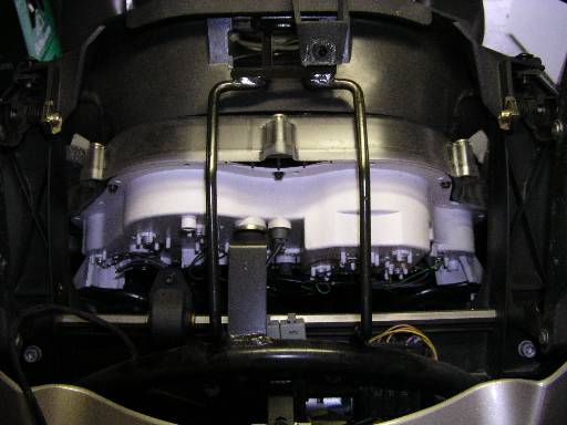

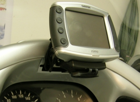

Halter von Harald Herden.
Eine saubere Sache und der Anschluss lässt sich über das Kabel der entfernten Cockpitleuchte leicht erledigen.
Liegt gut geschützt im Bereich des Windschildes, ist perfekt ablesbar und eigentlich mit jeder Art Navihalterung verwendbar. Hier am Bild der Originalhalter von Garmin für ZUMO 550

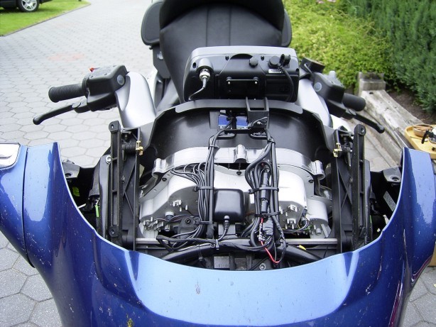

speziell zu dem Thema hatte ich einige "nackige" Bilder gemacht. Bei der Demontage der grauen Verkleidung ist wichtig zu wissen, dass sich auch eine Schraube hinter der Leuchte befindet. Hatte damals im Wicki gefehlt. Hab die Halterung daher abgebrochen.
klick mich
Hoffe die Bildli helfen weiter.

wenn Du schon mit dem Halter durch die Cockpitlampe gehst dann würde ich in jedem Fall auch die dort für die Lampe vorhandene Stromversorgung nutzen....
Hat verschiedene Vorteile. Einer ist, dass der Anschluss bei Verriegelung der Lenkersperre stromlos geschaltet wird....
