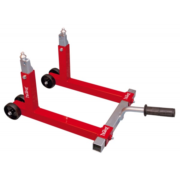

die Methode mit den Spanngurten zum Hochzurren der Front hatte ich auch mal ausprobiert, schrecklich fummelig und unsicher. Ich habe seit einigen Jahren den Vorderradheber von Weigl-Telefix Nr. 65.10.32 mit den Aufnahmepilzen für BMW Nr. 65.10.32.04. Das Teil ist genial und funktioniert bei allen Boxern ab 1100er. Wir haben ihn eingesetzt bei R 1100 R, R 1200 GS/R/RT. Ob bei älteren Boxern, kann ich mangels Verfügbarkeit nicht prüfen.
Die BMW-Gabeln haben unten in der Stirnseite eine Bohrung, in die die Aufnahmepilze reinflutschen. Das Aufbocken geht mit einer Hand, und die Maschine steht superstabil. Die BMW kann auf keinen Fall mehr seitlich vom Ständer rutschen. Man kann das Vorderrad nach dem Ausbau der Achse bequem rausrollen. Auch beim Motorradwaschen benutze ich ihn, weil man damit das Vorderrad leicht durchdrehen und es deshalb easy säubern kann.
Insgesamt ist dieser Telefix-Ständer eines der besten Werkzeuge, das ich in den letzten 25 Jahren gekauft habe. Er ist zwar teuer, aber jeden Pfennig wert.

- Telefix_Vorderradheber.jpg (32.07 KiB) 510 mal betrachtet

dem stimme ich, auch aus eigenen Erfahrungen, zu.hardholgi hat geschrieben:die Methode mit den Spanngurten zum Hochzurren der Front hatte ich auch mal ausprobiert, schrecklich fummelig und unsicher.
Deshalb mein Tipp mit einer Kiste Bier, einen Holzklotz o. Ä. unter den Motor schieben. Ist, auch aus eigenen Erfahrungen, "fester" und "sicherer" als ein kleiner Montageständer. Zudem sehr variabel und preisgünstig.
Für die häufige Nutzung auf der Rennstrecke hätte ich mehr Verständnis "Geld zu versenken".

Der Ständer von Holger ist natürlich schon eine andere Nummer schaut sehr zuverlässig und sicher aus!

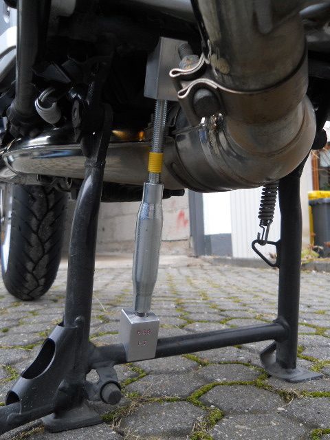

Da habe ich noch etwas
HSS 12
passt für die 12 er RT und R
Hauptständersperre (verhindert das einklappen)
wird am Hauptständer und dessen Befestigung angesetzt und mit 2-3 Umdrehungen festgesetzt...

HSS 12
die Bilder sind noch vom Prototyp
sehen jetzt etwas filigraner aus..
Gruß Tommy

Die Klemmschraube am rechten Tauchrohr muss vor der Benutzung entfernt werden. So zumindest bei der R1200R. Das Wiedereinsetzen sollte man tunlichst nicht vergessen.hardholgi hat geschrieben:Die BMW-Gabeln haben unten in der Stirnseite eine Bohrung, in die die Aufnahmepilze reinflutschen.

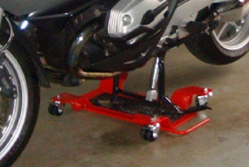

Welchen Einsatzzweck hat das?tommydsa hat geschrieben:Hauptständersperre (verhindert das einklappen)
Mir ist der Haupständer noch nie eingeklappt.

Schiebe das Moped vom Heck aus, in Verbindung mit dieser Rollenplattform auf dem Hauptständer vorwärts, und lasse die Rollen durch etwas Dreck oder Werkzeug am Boden plötzlich stoppen, dann geht die Fuhre abwärtsSteinhuder hat geschrieben: Welchen Einsatzzweck hat das?

Re: Montageständer
Ah, o.k. , schieben auf Rollator.
Nachvollziehbar.

Re: Montageständer
Das Sichern mit einem Gurt hat den Vorteil das der Hauptständer nicht einklappt falls man mal versehentlich hinten an das Möpi stößt.
Ich nehm auch immer einen Gurt her wenn ich die Räder ausbau ..... sicher ist sicher und das mit dem Gurt hats gleich.
Zur Info ...... ich bau immer erst das Vordere aus und dann das Hinterrad. Dann wird schon mal etwas rumgerankelt und wenn dann der Hauptständer einklappt .......
Re: Montageständer
Der Gurt macht schon Sinn. Auch wenn das Moped vorne, nach dem Ausbau des Vorderrades, sehr weit abgesenkt wird, kann der HS einklappen. Alles erlebt. Glücklicherweise hatte ich in diesem Moment das Motorrad zusätzlich mit Gurten an der Decke gesichert.

Re: Montageständer
Vorteil gegenüber dem Gurt ist
ich kann das Vorderrad noch drehen etc...
Gruß Tommy

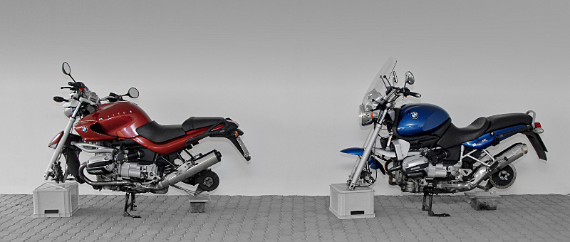

also ich mach's immer so:
erst Vorderrad ausbauen (Koffer dranlassen!), dann Curver-Kiste drunter, weil Moppi vorne entlastet
dann Hinterrad ausbauen (Koffer abnehmen) und Betonstein + Holzbrettchen unterschieben, damit Moppi nicht nach hinten kippt.
Gruß, Albert
Gruß, Albert
- WartenAufDieSohlen.jpg (92.35 KiB) 301 mal betrachtet
