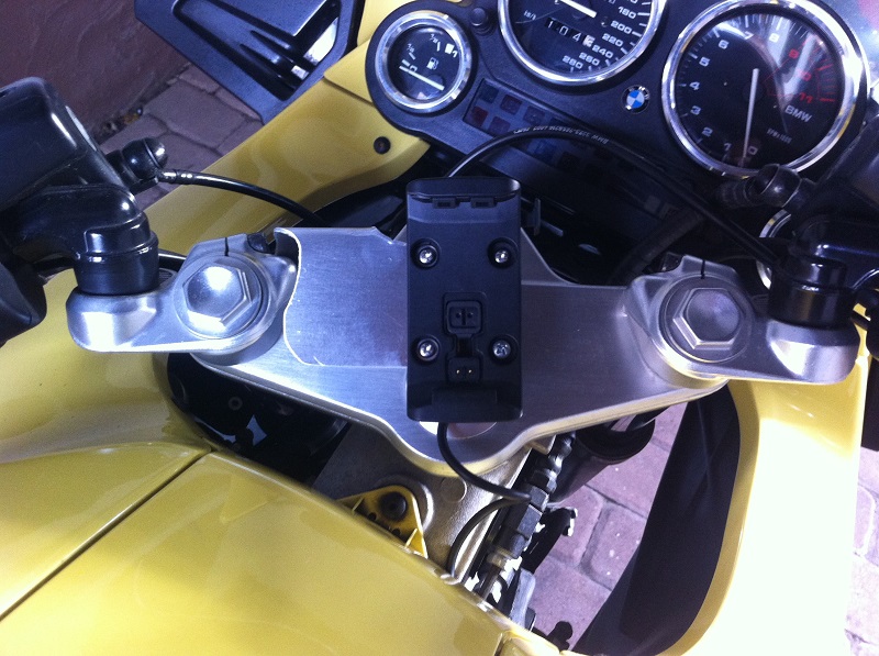

Hallo an alle, ich bin neu hier und habe seit Freitag eine gelbe RS aus 97.
Ich habe heute die Seitenverkleidung abgebaut und die Stromversorgung für mein Navi verlegt.
Jetzt muss ich nur noch das passende Kabel zum Anschluß suchen.
Wichtiger ist aber wie mache ich die Navi fest.
Ich habe mal eine Kugel mit Gewinde gesehen, die wohl bei der Abdeckung in der Gabelbrücke eingeschraubt wird.
So nun meine Frage: wie bekomme ich die Abdeckung in der Gabelbrücke ab?
Ich danke euch für eure Hilfe.

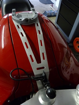

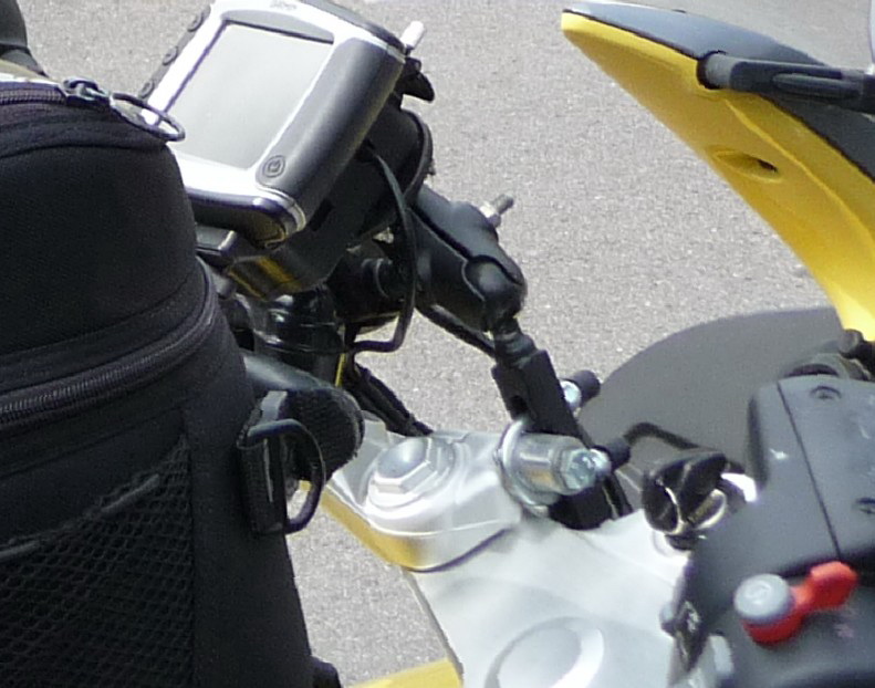

Ich habe den RAM mount genommen
siehe hier: http://www.rammount.com/Products/Motorc ... fault.aspx#/

ich hab folgende Lösung:
mit einer M10 Imbusschraube am Lenkerhalter befestigten Halterung.
Schraube von unten in den Halter einschrauben.
Fertig.
Kann jeder Zeit wieder zurückgebaut werden, ohne das du die Gabelbrücke anbohrst.
Fertig.

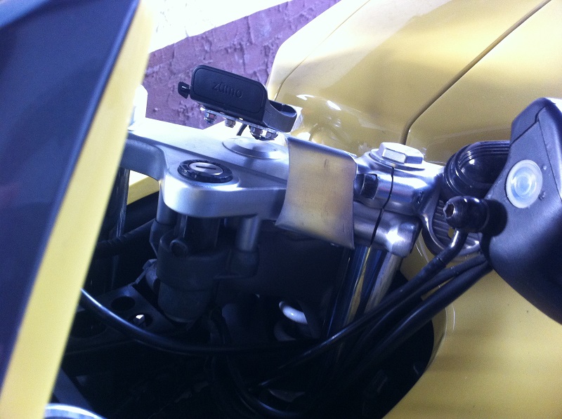

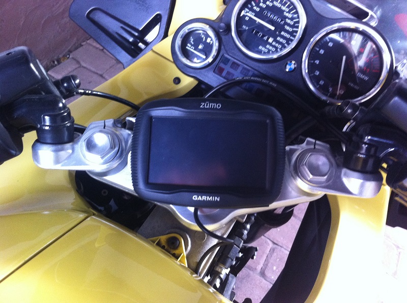

Ich hab das an der S so gelöst..
http://shop.touratech.de/anbauadapter-g ... r-800.html
http://shop.sw-motech.com/cgi-bin/cosmo ... =130768684
Bild kommt nocht
Bild kommt nocht

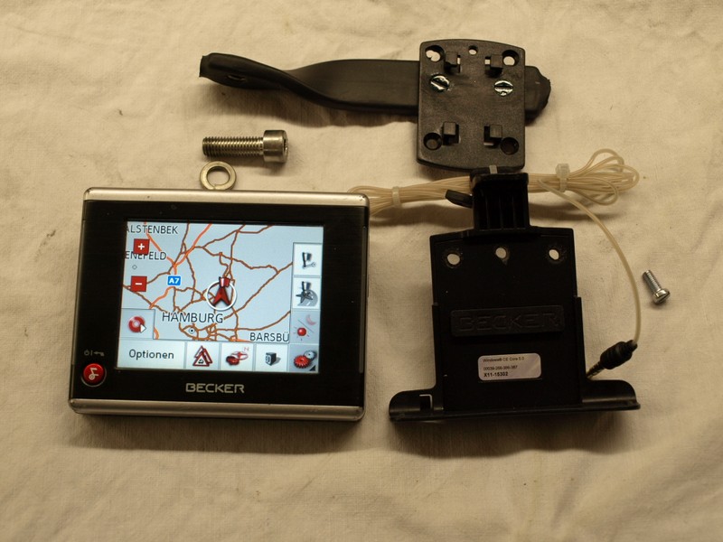

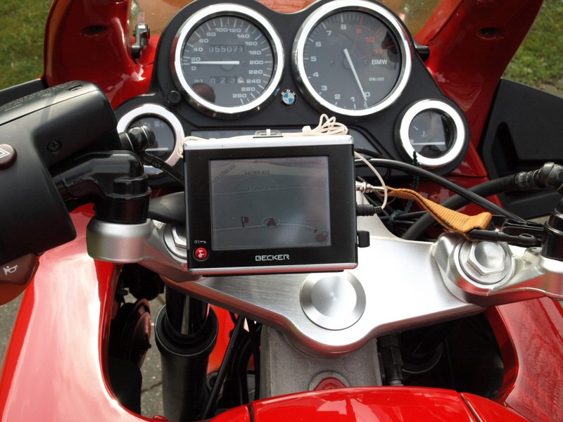

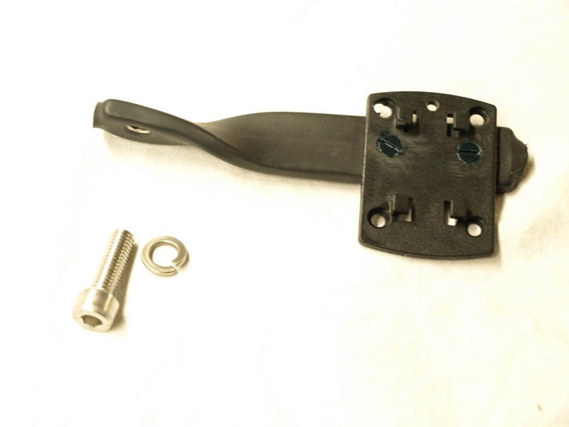

So ich habe gestern ein wenig gebastelt.
Das ist dabei heraus gekommen.
Die Halterung ist mit der unteren Schraube vom Lenkerhalter befestigt.
Durch die Form der Halterung, kann sie sich nicht verdrehen.
Ich bin mal auf eure Meinungen gespannt.
Grüße aus Unterfranken

wär für mich nix gewesen, da ich das Navi mit Tankrucksack nicht sehen könnte.

die Halterung ist wie ein U gebogen.
An der Außenseite liegt sie an dem Gabelholm ( rundgeschliffen ) an und wird mit der Schraube vom Lenkerbock ( ersetzt durch eine längere ) gehalten.
Mit dem Schlüssel gibt es keine Probleme.
Tankrucksack wird eh nur selten benutzt und es gibt ja noch die Ansage per Blutooth.

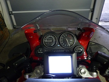

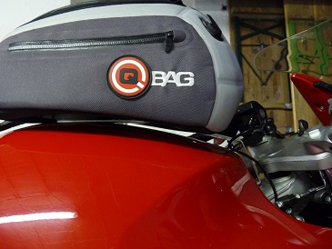

Oder so, meine Lösung.
Hier hat man die Möglichkeit noch weiter Teile zu montieren wie Kamera usw..
Und der Tankback sitzt auch sauber drauf.
