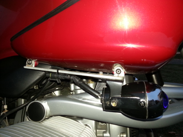

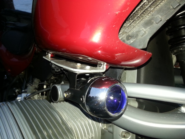

Also ich hab seit über 2 Jahren Tagfahrleuchten von Philips unter den Zylindern verbaut. Weder der TÜV noch die Polizei bei uns, in Österreich und in der Schweiz hatte etwas dazu einzuwenden.
Ich hab die so unter die Zylinder gebaut das die beim "Hinlegen" :roll: vom Möpi nicht beschädigt werden.
Angeklemmt sind die am hinteren Licht (war einfacher als von Vorne) ohne Relais ...... einfach Plus von der Standlichtbirne und Masse am Zylinder.

Werner hat geschrieben: Angeklemmt sind die am hinteren Licht (war einfacher als von Vorne) ohne Relais ...... einfach Plus von der Standlichtbirne und Masse am Zylinder.
Da hast du halt den Nachteil dass die auch brennen wenn du das Fahrlicht an hast. Das soll ja nicht sein. Deshalb würde ich die Spannnung vom Fahrlicht nehmen und dann über einen Umschalter den Plus ans Fahrlicht oder ans Taglicht schalten. Das ist dann auch nur ein Draht der über den Umschalter auf zwei Punkte aufgeteilt wird. Und die Masse wie du schon beschrieben hast ist eh überall. Ich werde das wohl auch machen, weil das Tagfahrlicht das Nachtfahrlicht schont.

Was soll da ein Nachteil sein ....... die sollen ja immer brennen ....... ich will da keine Spielereien mit Relais machen sondern die Teile als Zusatzfunzeln haben damit ich besser gesehen werd

und wenn und aber ......... bis heute hat noch keiner irgendwas gesagt
doch ....... ein Schweizer Polizist ..... der hat gemeint das es gut ausschaut und das man mich gut sieht Bild und das es eine gute Idee ist
ach ja ....... a Buidl hätt ich noch
im hellen
im dunkeln
sieht man auf den Bilder nicht so richtig ..... is in original besser zu erkennen

Danke-sieht super aus!!
