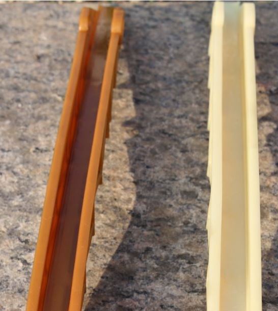

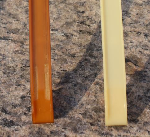

ich hab am WE nach knapp 120 tkm endlich den Belage der Kettenspannschiene und die Gleitschiene gewechselt.
Eigentlich ist das, laut BMW, nach 60 tkm fällig. Ich hatte aber immer keine "Zeit".
Das war dem Fahrspaß aber nicht abträglich. Wie man sehen kann, kaum nennenswerter Verschleiß.
Gruß Thomas

Bei 90.000 wollte ich das mal angehen... Aber wenn man Deine Bilder so anschaut. Geht wohl auch wenn man 6-stellig ist. ;o))

:twisted: beim Wallenstein seiner GELBEN unteren spannsch. ist sehr wohl ein Abtrag, und wenn dieses klizekleine Teil ins Nockenwellen Zahnrad Hüpft hüpft ihr über den Lenker mit einen Motorschaden als Dank fürs nicht Wechseln, aber( Glück ist nicht Pünktlich) also lieber wechseln :)

so. spannschiene ist gewechselt. Verkleidung ab, Kühler & schläuche ab, tank ab, etc. .... und wozu? die alte spannschiene ist noch völlig intakt. keinerlei ausbrüche, abrieb nur ganz leicht ertastbar, geschweige denn eingelaufen. Aushärtung? Fehlanzeige. in das teil lässt sich ein knoten machen, ohne dass es brechen würde. okay, vielleicht etwas übertrieben. aber sie ist sehr biegsam und lässt sich nicht brechen.
Fazit: völlig überflüssige bastelei. nach 108.000 Kilometern ist die schiene noch völlig in Ordnung. sie hätte, am verschleiß gemessen, locker dieselbe Distanz nochmals bewältigt. sicher gibt es da auch andere Erfahrungen. deswegen sollte man gut abwägen und sich jeder den wechsel gut überlegen.
