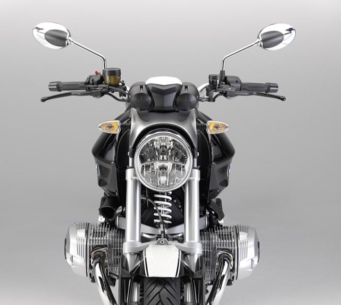

Am Computer hatte ich daher mal 2 Versionen gemacht - einmal diese Abdeckung in mittlerem Silber (s. Bild)
und einmal in schwarz. Das schwarze sieht nicht realistisch aus, daher habe ich es hier weg
gelassen. Das silber bzw. anthrazit gefällt mir aber schon ganz gut. Mal schauen, ob
ich das Teil später (das Moped ist noch gar nicht da ;-) ) vielleicht mal austausche und lackiere.
