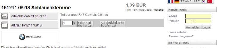

so der Schlossers meines Vertrauens kann diesen Bolzen ersetzen (diese werden aufgeschossen) - Frage noch dazu an euch.
Da ja wieder das ganze Gedöns aus dem Tank muss incl. abziehen der Schläuche - wo bekomme ich solche Einohrschellen her die im innern verbaut sind? Welche Größe haben diese genau ?Hatte schon mal "original" Schlauchschellen hier bestellt
http://www.realoem.com/bmw
allerdings paßten die auch nicht bzw. nehmen zu viel Platz weg bei der Benzinpumpeneinheit !
Gruß Olli
Gruß Olli
Re: Stehbolzen Tank Benzinpumpe abgerissen
das waren diese hier
