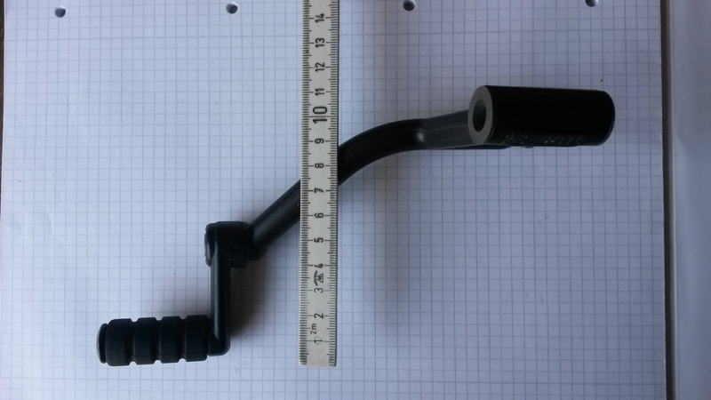

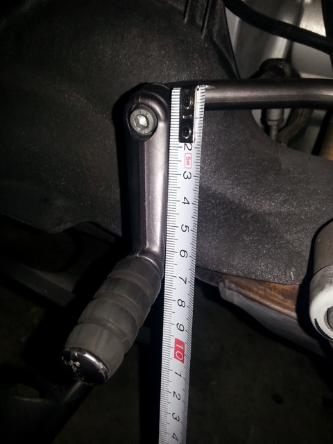

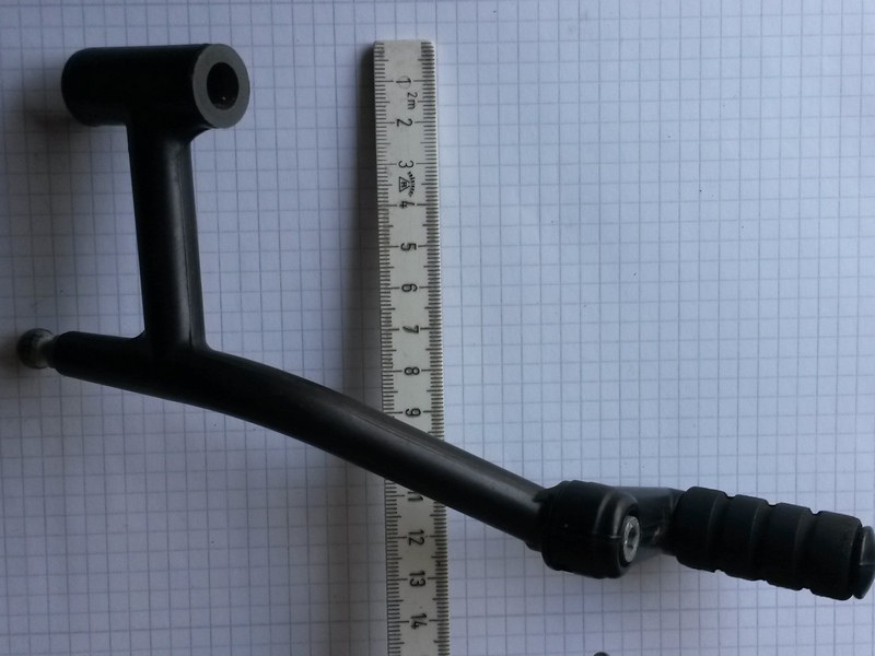

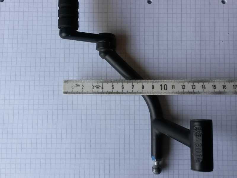

Re: längerer Schalthebel für die K1200RS (97)
Hallo Matthias,
hier mal Fotos vom Schalthebel der K41. Gegenüber der 589 ist die Form anders und weiter nach unten. Bei realoem ist die Abbildung für die K41 nicht angepasst worden. Der Fussbremshebel wurde dagegen nicht verändert.
MfG
Rainer
