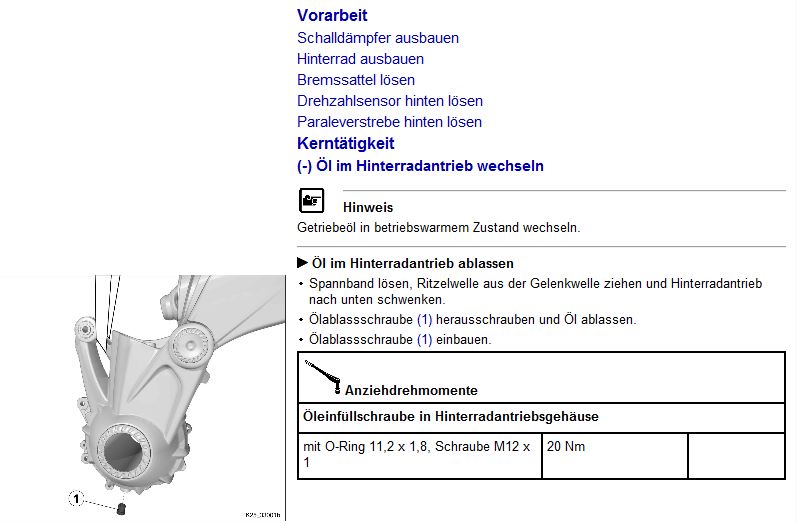

An meiner R 1200 RT Bauj 05.2005 möchte ich das Öl im Winkelgetriebe wechsel. Einfüllschraube gefundrn,Ölmenge 220 ml
Sorte SAF-XQ.Das jetzige Öl steht bis Unterkante Einfüllschraube und sieht klar aus.
Wie bekomme ich das Öl aus dem Getriebe ohne ein Spezi zu sein.mit Spritze und dünnem Schlauch??
Danke für Eure Mühe
Werner aus Viersen :)

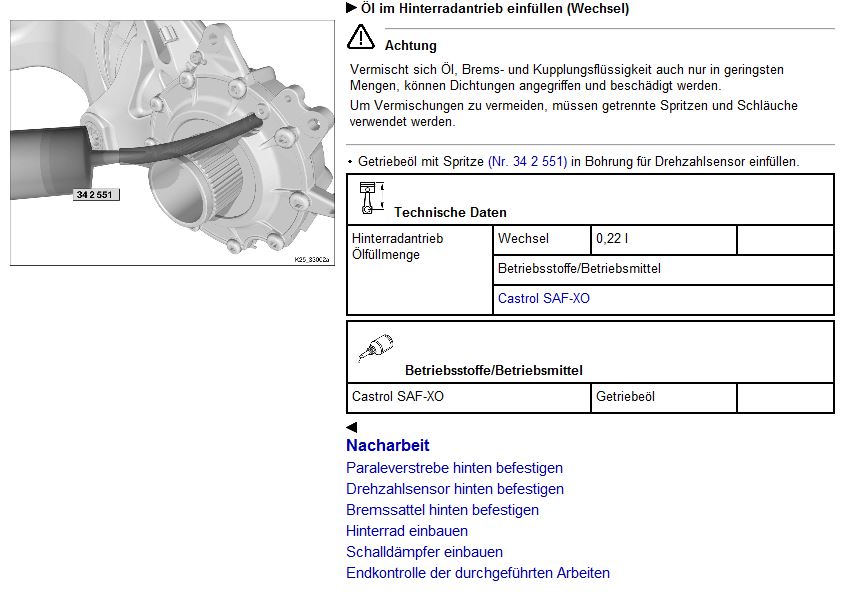

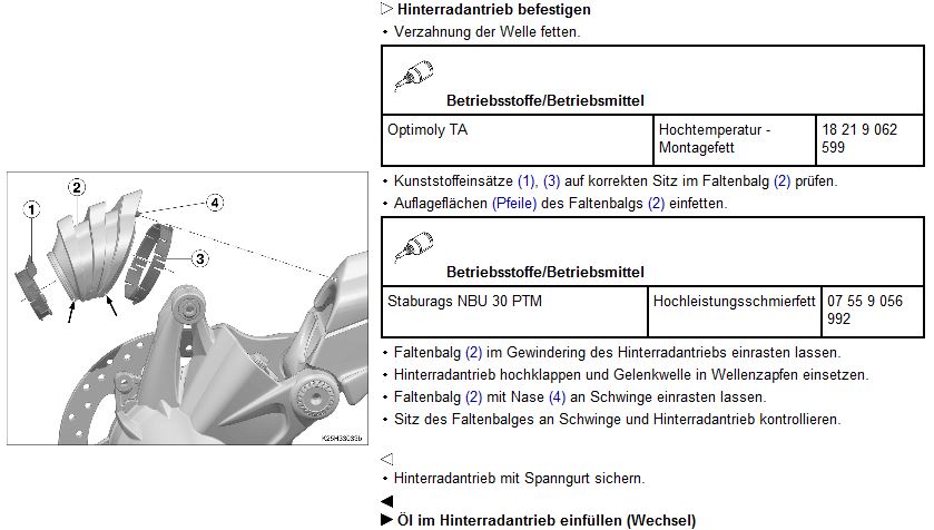

#2 Beitrag von hixtert »
Werner Viersen hat geschrieben:...
der Vollständigkeit halber die weiteren Arbeiten:
(71.04 KiB) 10-mal heruntergeladen
(76.93 KiB) 10-mal heruntergeladen

Nach neuester Information kommen 180 ml Öl in den Hinterradantrieb.
Frag mal beim :) nach.

genau 180 ml, brauchst nicht nachfragen.

180ml ist richtig

Vielen Dank an ALLE . Ihr habt mir mit Euren Beiträgen sehr geholfen.Die Ölmengevon 180ml ist richtig. (meine 220 ml falsch) :D :D mit freundlichen Grüßen vom linken Niederrhein ( Dülken)
