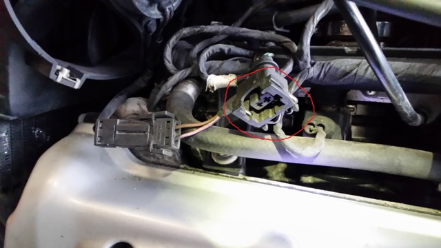

Liebe Gemeinde,
ich habe heute die Dicke (´97) auf 130 PS umgebaut. Jetzt fällt mir auf dass der eingekreiste Stecker nirgendwo einzuordnen ist. Bin ich zu blöd oder hat der nicht zwangsweise eine Funktion?
Besten Dank und ein schönes Wochenende
Matthias

Hallo Matthias !
Stecker nicht beachten - ist nur für USA-Ausführung und überwacht den aktiv Filter. Filter liegt bei der US-Ausführung quer hinter dem Werkzeugfach.
Gruß aus Gütersloh,
Egon
