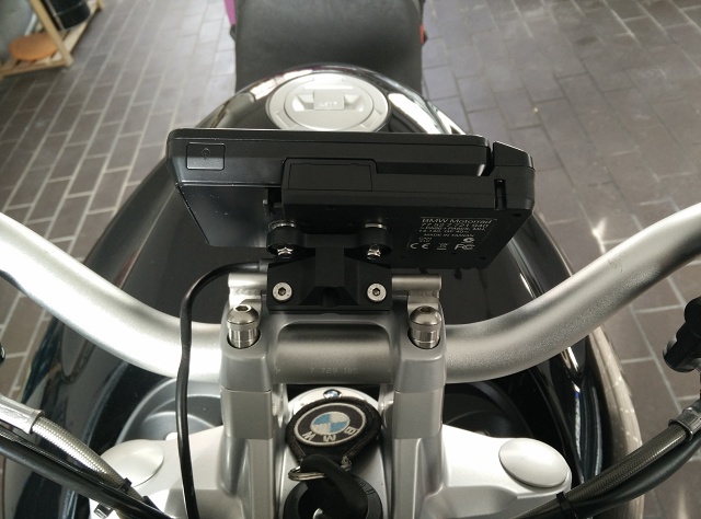

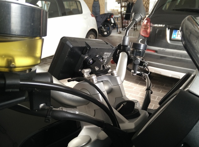

So sieht es bei mir aus!!!!!
Wunderlich 25 mm Lenkererhöhung ohne Versatz.
BikePenR Navihalterung
Kein Schraube-in-Schraube-System mehr
75/80 mm lange Edelstahl Inbus-Schrauben reichen
- DSC_0282.JPG (108.49 KiB) 418 mal betrachtet
- DSC_0283.JPG (110.14 KiB) 418 mal betrachtet
- DSC_0284.JPG (112.44 KiB) 418 mal betrachtet

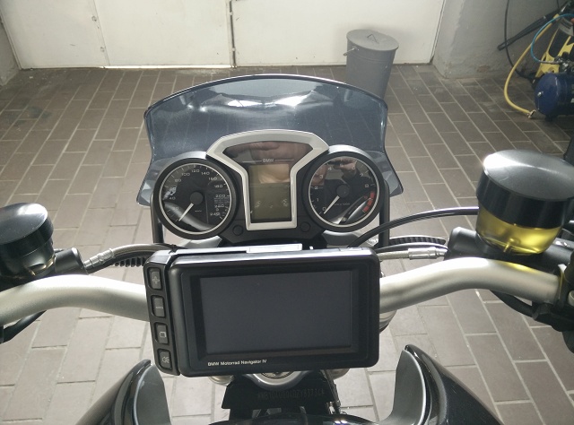

Nur zur Info - so hatte ich damals mein Navi befestigt:
Müsste -bei Interesse- nur nochmal nachgucken, ob 20mm oder 25mm hoch. Glaube aber, 20mm.
Hab auch noch diese Vario-Lenkererhöhung "im Angebot", allerdings wirds damit nüscht mehr mit deinem anvisierten Navihalter...oder doch??....keine Ahnung.
